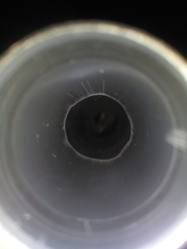

интересный момент в левой ноге стоял катридж рц2 новое масло залито в конце октября выезжал в горы с тех пор раз 5, слил масло мотюл, масло чуть потемнело но в целом сохранило свой цвет, но на дне банки образовался черного цвета осадок, по консистенции напоминающий ил, стружки и воды вроде нет
другая нога с катриджем вф выезжал я на нём раз 6 заливал в начале октября итог - тупо чёрная жижа со стружкой, без видимого осадка
всё это навивает на мысли что супер защита из 2 китайских сальников не работает как надо и их надо менять

Дмитрий Савчук, в вф іл від стирання самого вф - картрыдж реально з говна і палок - голий алю по голому алю тре

Мурзовские картриджи нормально так масло засерают. Ибо они из голого луминя без анодировки. Если там есть пары трения или узкие дырки, через которые масло ходит под давлением, то оно чернеет только так.
Я на своей бывшей 66RV07 специально картриджи отдавал на анодирование. Вот так: гуглФото
Оно того стоит.

   бюджетные картриджи  засерают.. а топ  типа  рц 2 икс- там анадировка, и масло за год  практически цвет не меняет, пока не  протерта анадировка,  и стирается она не за пару лет... да и стирается   сильнее  если  вилка уже люфтит,  тогда  на шток и поршень  идет  боковая нагрузка и  идет повышенное трение поршня об стенки картриджа.

коль такая тема пошла про анодировку катриджей  демферов, так вот на моей 380-й анодировка внутри штока стерлась за пол года, при том что масло меняю  раз в мес. smiley-good.gif
