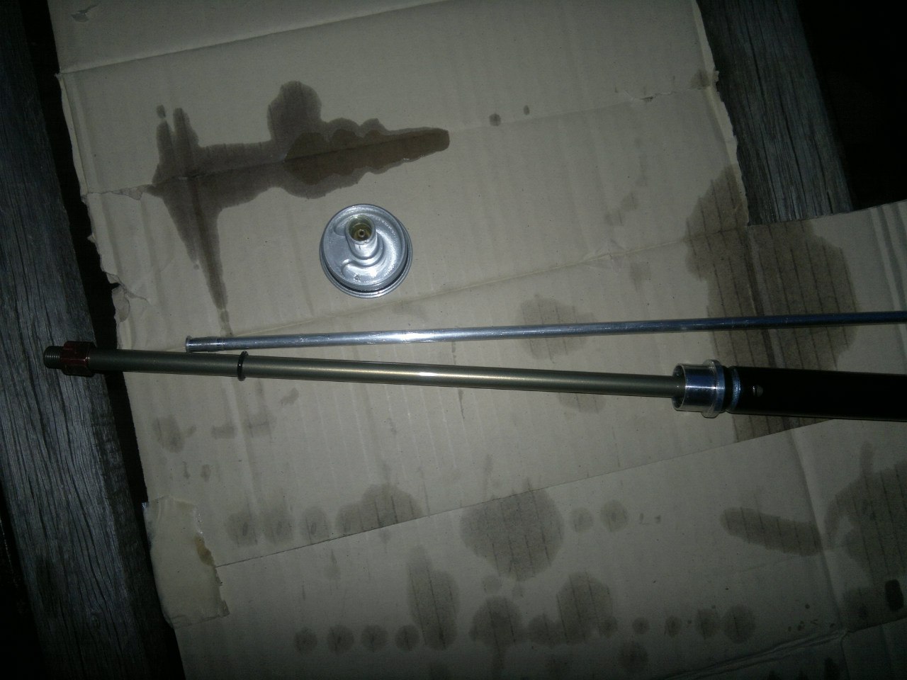

1) По башингу проїхались, чи воно "само" так? На скільки це критично? (на нозі нема посвітління і царапин в тому місці)
[+] Фото башинга
2) Для чого резинка на штоку х-картриджа?
[+] Фото резинки
3) Чи має бути герметичним рц2 картридж? (я ним як насосом хотів покачати керосин - а дзуськи, не тягне і якщо перевернути, то протікає попри шток розчинник)

1) Проело капитально, до основы и это плохо, может ногу затирать. Это мог быть кусочек пружины, ибо термоусадка синяя такого не делает, либо что-то инородное пропало.
2) Практического применения резинке нету, некоторые ход штока проверяют
3) Не герметичен, у меня 2 было, один новый другой в 888, оба не были герметичными

Дякую. Обідно, я навіть на ній ще не катався (купив зимою). При промивці не помітив стружки, було багато синього покриття від пружини і трохи чорних смітинок

NazarcheG, значит это еще до тебя коцнули. На ноге полосы нету в том месте?

Нога в тому місці однорідна, без дефекту

NazarcheG, тогда тебе очень повезло, но если начнет затирать, то сразу нужно менять башинги
