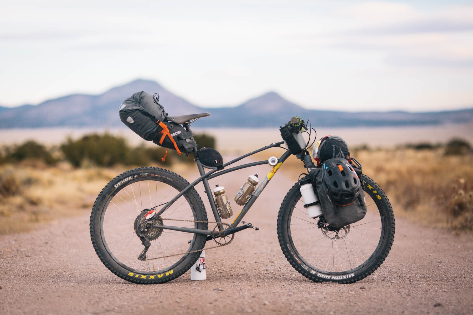

FPDen, ну мои размышления таковы, что  тонкий округлый хромоль палок, очень в масть к тонким трубам фреймсета внешне. И немаловажно, что на ригид, хочеться больше амортизации, первичное это покры 29+, а вот вторичное сама рама с вилкой хромолевые,  плюс палки хромолевые, ну и руль тоже планирую хромолевый Сурли. Вот из этих размышлений и задумался о ВМХ палках, а звезда для мульта, согласен, это уже будет гемор, было дело, юзал такой комплект на ФР подвесе. Вот этот гемор, и останавливает меня. А вот если собирать сингл, то как по мне всё идеально и безпроблемно.
Кста, в инетах встречал фоты турингов с хромо палками, как сингл, так и мульт, и на мой взгляд оч красиво некоторые из них. Всё решает звезда там, в неккоторых случаях на мульте стоит не NW звезда, с одноболтовым ВМХ креплекнием обычным (как они умудряються, протачивают те зубъя, или ХЗ).

martundh писал(а):
Вот фото красиво собранной системы на мульте. ХЗ как оно работает без NW, и как оно посажено на МТВ цепь, но меня вдохновило.
Ну это не бмх система
Еще есть вариант White Industries, но там только свои звезды. Такой вариант рассматриваю на Тритон после того как переделают раму малость.
