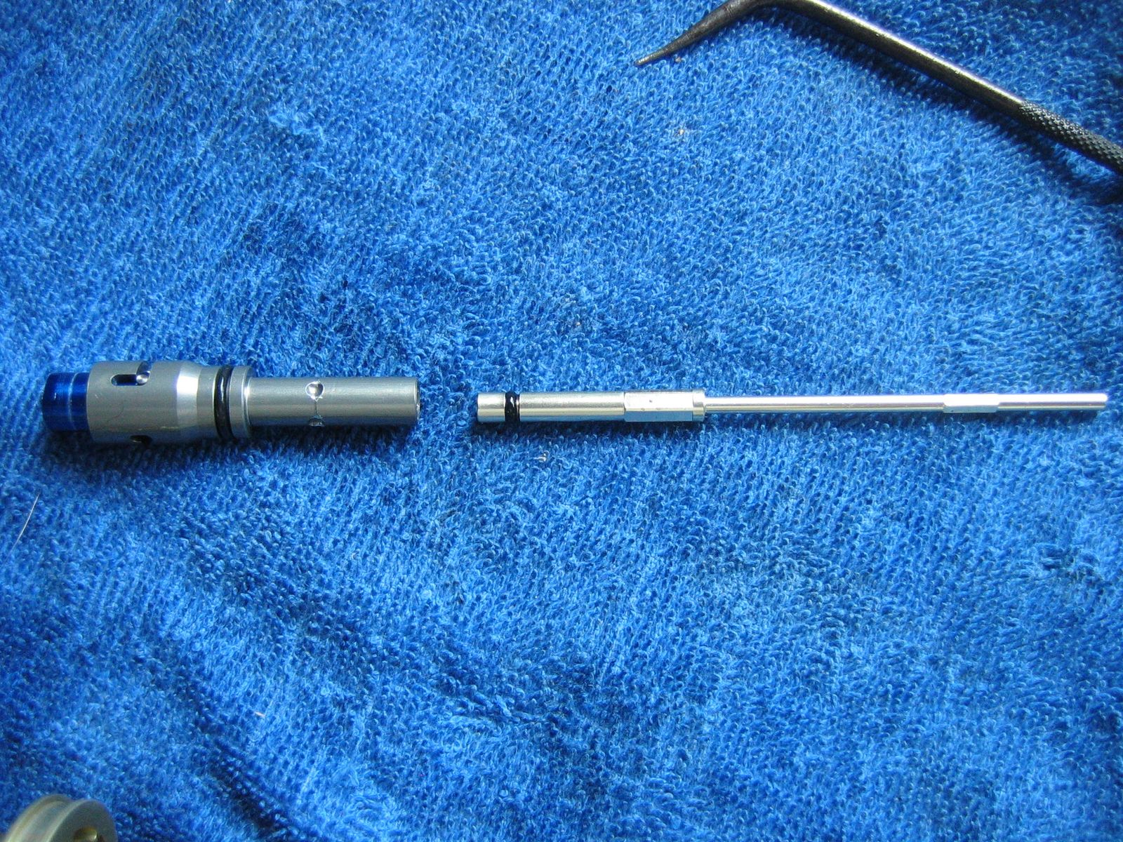

той стороной где она шире? Тяни сильно её.. она там на резинке плотно сидит)

Верх витащил а низ в резбе сидит.

ODYSEY, в смысле кусок шпильки остался в нижней части?

именно так, на конце шпильки уменя головка з с резьбой,и я незнаю как викрутить витащить

ну вообще, шпилька должна легко доставаться с верхней частью. Нигде ничем снизу она не держится!
и потом так же легко слегка потянув шпилька достаётся их этого верхнего огрызка
если у тебя шпилька таки разломилась на две части и нижний её кусок остался внутри картриджа, его можно аккуратно простукивая снизу мелким по диаметру шестиграном выбить. Шпилька мягкая, алюминевая скорей просто заклинила в шестигранных пазах стальной нижней части демфера.

уменя похож картридж но немножко другой,розберу сфотаю покажу.

ODYSEY, в чёрной трубке отверстия? это несущественные отличия. Это значит у тебя миссион контроль ДХ. На вытаскивания шпильки это не влияет. У меня в тотеме тоже был такой.

у меня синяя трубка)) шпилька черная))
картридж длинее, ща попробую разобрать сфотаю=)
если шестигранку найду

ODYSEY, ну длинее понятное дело, боксер же. Это фотки от 180 вилки)

конце там маленкье отверстие есть и в нем видно что кончик с резьбой, пробовал постукивать невиходит

ODYSEY, ты бы глянул офф мануал по разборке своей вилки, что за чем и как откручивается.
А то мне здаётся ты чёто упускаешь. По крайней мере крутилка, сама шляпка, должна сниматься одной из первых.

так и есть просто я одел ее на фото, смотрел внутрь отверстия срезано у самого края,и никак кончик невиходит и не викручивается.
