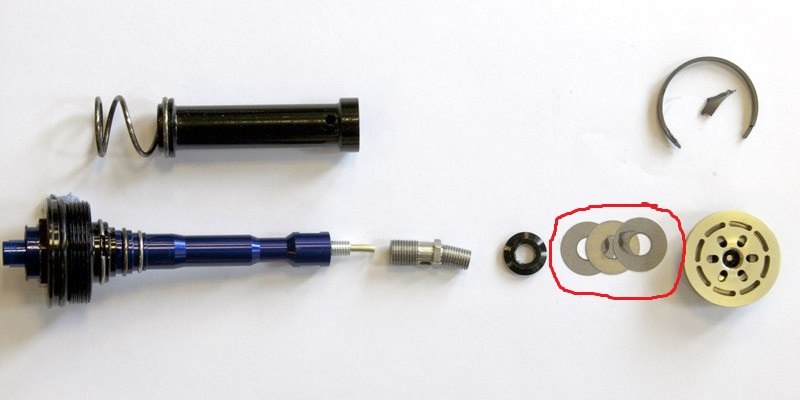

Питання до власників вилок з мішин контролем !якої ТОВЩИНИ шайбочки ті що позначені на фото ? хто має можливість поміряти, вилеке прохання поміряйте, буду дуже вдячний !!!
