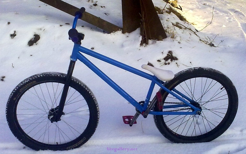

Ссылка Вот мой Байк  Ns + Kote

Байк steve (а)
Не плохой, только седло не в тему, а в целом плюс
