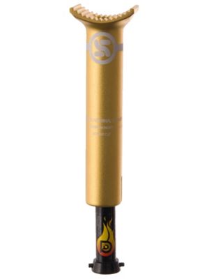

А использовать подседел пивотал с "клином" не вариант?
Типа такого:
 animal-micro-wedge-pivotal-post-green_42
prod38271_Gold_NE_01?$productfeedlarge$
варік. але  думаю  його  ще треба буде  купить,  так  автор ?
Так це сідло треба нове купляти під такий підсиділ ( Та й сам підсиділ мабуть не з дешевих...
