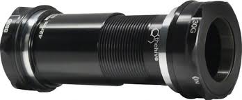

Друзья, еврейская тема. Лень платить второй раз 100 евро за каретку е13.
Купил шатуны и каретку пол года назад. Время возврата истекло.
Оказалось каретку положили пф46, а в раме бб30. Холливар разводить через пол года тупо.
Ищу альтернативу е13 или хоуп. Не получается. все под ось 24мм
Может кто-то практиковал: взять каретку бб30 под ось 24 и перекинуть промы на ось 30???
Если, что у меня в локальных магазах вообще нет в наличии бб30 с внешними промами, чтоб даже померять какой внешний диаметр прома.

FloZed, одна пф46 вторая с внутренними промами под рамы 41мм
у меня спеш бб30 шатуны е13 83мм
нужна каретка с внешними промами под раму 42мм и под ось шатунов 30х83 =))

оххх.... али експресс твой выбор конечно))
ну есть вариант конечно переходник на евро и туда каретку рейсфейс...каретка есть, а вот переходник чтото только на 68-73мм, но можно и распилить коль такой колхоз пошел)))

Дядь, я жду мнений по поводу реализации с заменой промов.
Использовать бса под 30 вал с алючашками стремно.
+ веса с переходником прилетит. А я за шатуны платил 350юсд чтоб его экономить :)

NorDic, я б просто замовив кастомні чашки під зручні проми. при норм підході буде і не важке, і ресурс буде - якшо не зважати на то шо пресфіт впринципі не найкращий стандарт в плані ресурсу заміни.

якщо хочеться кататись вже зараз тоді замовляй кастомні чашки виносні, як аналог каретки е13 що в топіку. по другому ніяк

речь идет об экономии веса. палки карбоновые лг1р
попробую в праксис поставить пром 30мм, а там видно будет.
