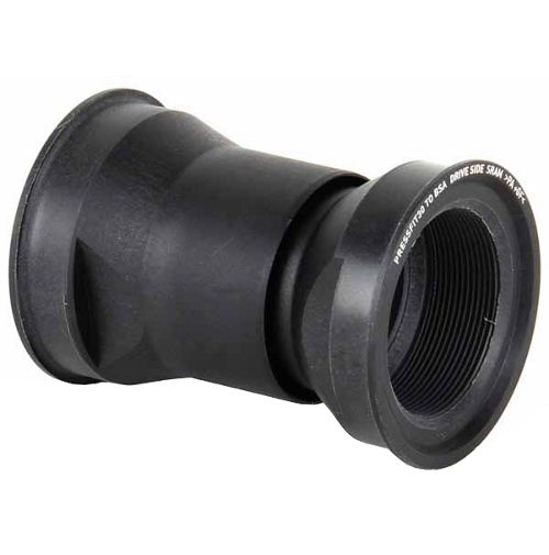

Имею раму с кареткой PRESS FIT 30
Купил шатуны Sram X1 1400.
Не знаю какую каретку покупать,впервые столкнулся с такими шатунами.

Шатуны под GXP каретку?
Адаптер купить Press Fit 30 to BSA
prod71306_IMGSET?wid=500&hei=505
Каретку BSA любую под 24 ось + колечко переходник под GXP шатуны

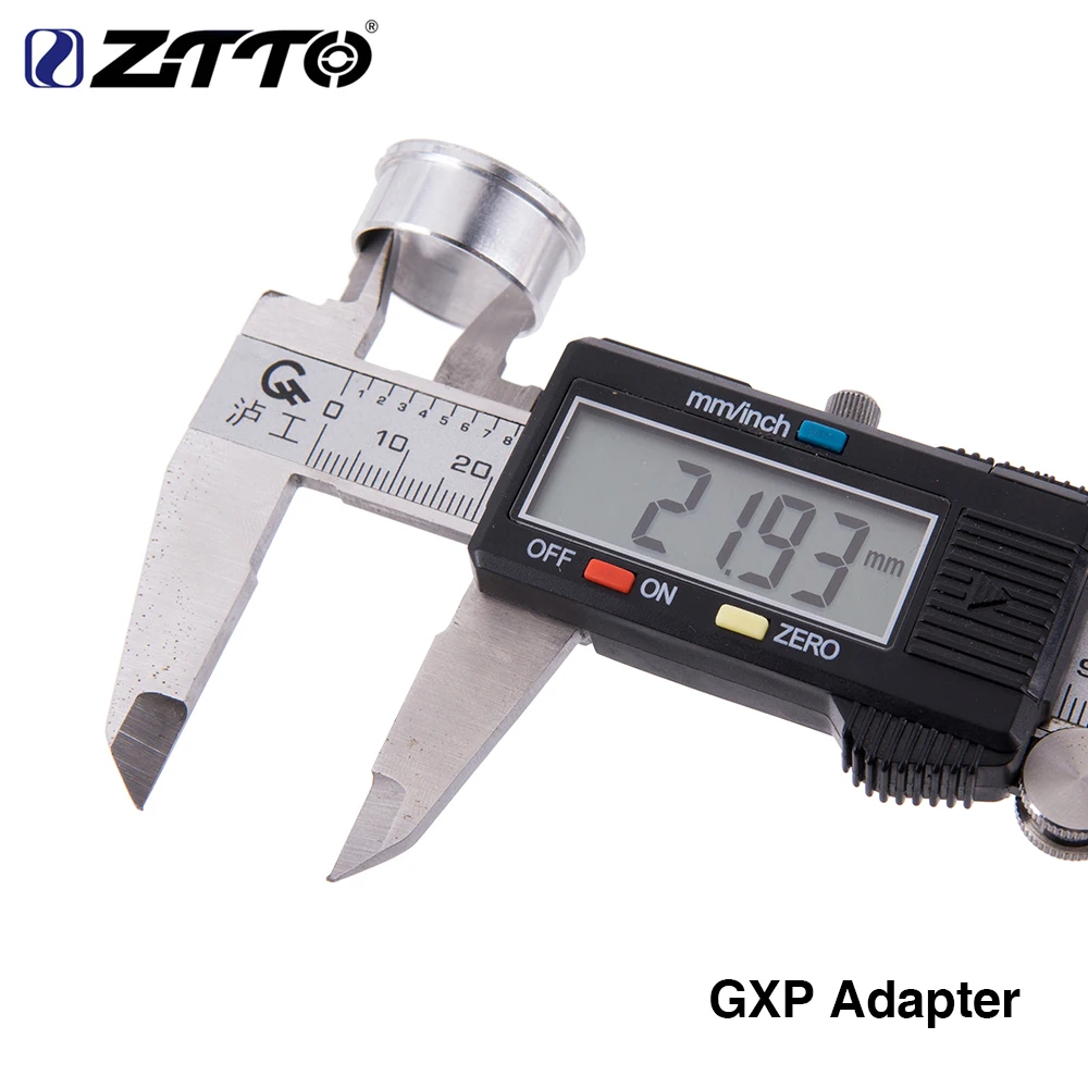

https://www.ebay.com/itm/J-L-BB-Bottom-Bracket-GXP-Adapter-for-Shimano-Campagnolo-24mm-to-22mm-Convertor/351741366163?hash=item51e56b4f93:m:mIdpYS-qO6tY2ivzlIx--tA
Вот продается здесь в барахолке  https://x-bikers.com/board/show_topic.php?id=228736
Просто диаметр оси шатунов под каретку GXP c одной стороны 22мм c другой 24 мм.
И для того чтобы каретка под ось 24мм дружила с осью шатунов стандарта GXP, нужно вот такое кольцо в ту сторону, где диаметр оси 22мм.

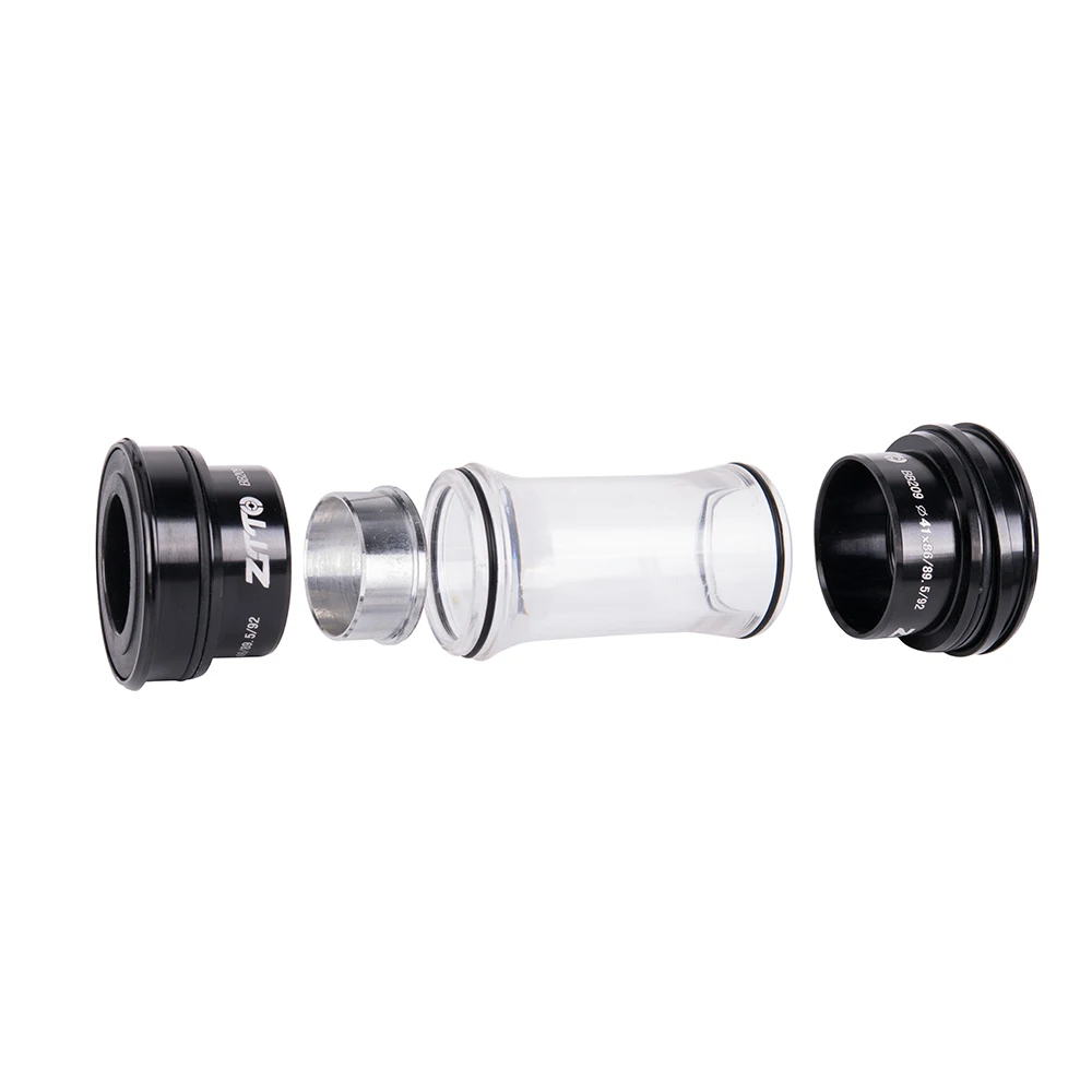

Вот супер дешовый вариант https://ru.aliexpress.com/item/ZTTO-BB92-BB90-BB86-Press-...

Китайцы красавцы! smiley-ab.gif Вот под Press Fit 30 - GXP  у этого же продавца https://ru.aliexpress.com/item/ZTTO-BB209-BB92-BB90-BB86-...
Ёпт, там то же самое колечко, но переплата за него 260 грн по сравнению с https://ru.aliexpress.com/item/ZTTO-BB92-BB90-BB86-Press-...
