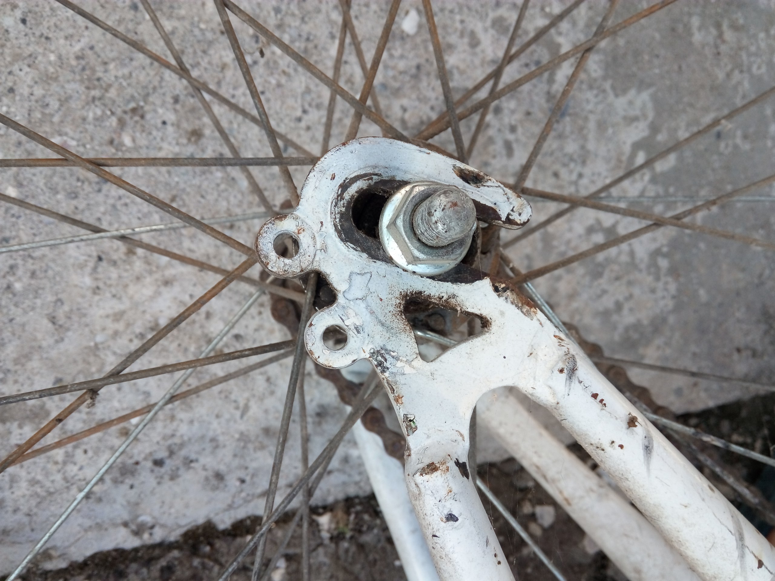

Недавно вытащил велик который лежал долгое время в гараже. Тип - Trial, но собственной сборки. Проблема с задним колесом состоит в том, что оно не симметрично расположено с разных сторон. Детали на фото. Т.е. справа более до конца затянут болт, а слева вниз смещен. Это проблема именно рамы как таковой или колеса?fRHRaQlX3JzkPA02zdMWwb3JzkUc

Сформулируй нормально, в чём проблема?
Колесо само (глядя на покрышку) относительно перьев как расположено?
Ты мог тупо криво всунуть колесо в дропауты. Тогда задняя ось будет стоять криво (ваш кэп), т.е. с одной стороны дальше от конца дропаута, с другой ближе. И при этом может быть ровная ось, нормальный зонт спиц, ровный обод и норм дропауты, только хозяин криворукий.
И я вижу только одну фотку, на которой дропаут как у советского велика типа"Украина" или какого-то ашана

относительно перьев оно вообщем-то ровно стоит. Но наверное вы правы, он еще в разобранном состоянии, на практике надо будет посмотреть как оно будет себя вести и уже выводы сделаю. спасибо

am.ok, я не эксперт в триале, но стальной триал рамы с такими дропами не припомню.
Зато хорошо помню велосипед, на котором откатал всё детство. Ардис на 20" колёсах, со складной рамой.
И там точно такие же дропауты были.
На дедовом "аисте", на сколько помню, тоже

tsypa_broiler, Эти дырочки по-моему для крепления багажника, да и дропауты как на многих ашанах...

DeeMON, да, для багажника и щитка (крыла).
