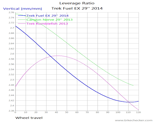

Як на мене то краще коли аморт спочатку лінійний, а в кінці прогресивніший.  Бо тут ніби й получається що в верхній камері більший тиск(бо її відкриває коли вже в основній великий тиск утворюється від зжимання), але по факту получається що аморт все прогресивніший, а потім з якогось моменту стає лінійний через відкривання клапана раптове. Така собі регресивна підвіска, коли мєлоч не їсть, від педалей не хитається, але з ударів спрацьовує багато, але "ступінчато".
Смисл така конструкція б мала якби верхня камера мала плаваючий поршень з основною і не мала пропускного клапану. Щоб вона вступала в дію плавно по мірі наростання жосткості основної камери.

erazel, может там сама механика подвески слишком прогрессивная, что ей требуется регрессивняй аморт)

Цілком може бути, на більших ходах ричажність падає.
Правда тут найнер, але не думаю що у нього інша підвіска.
