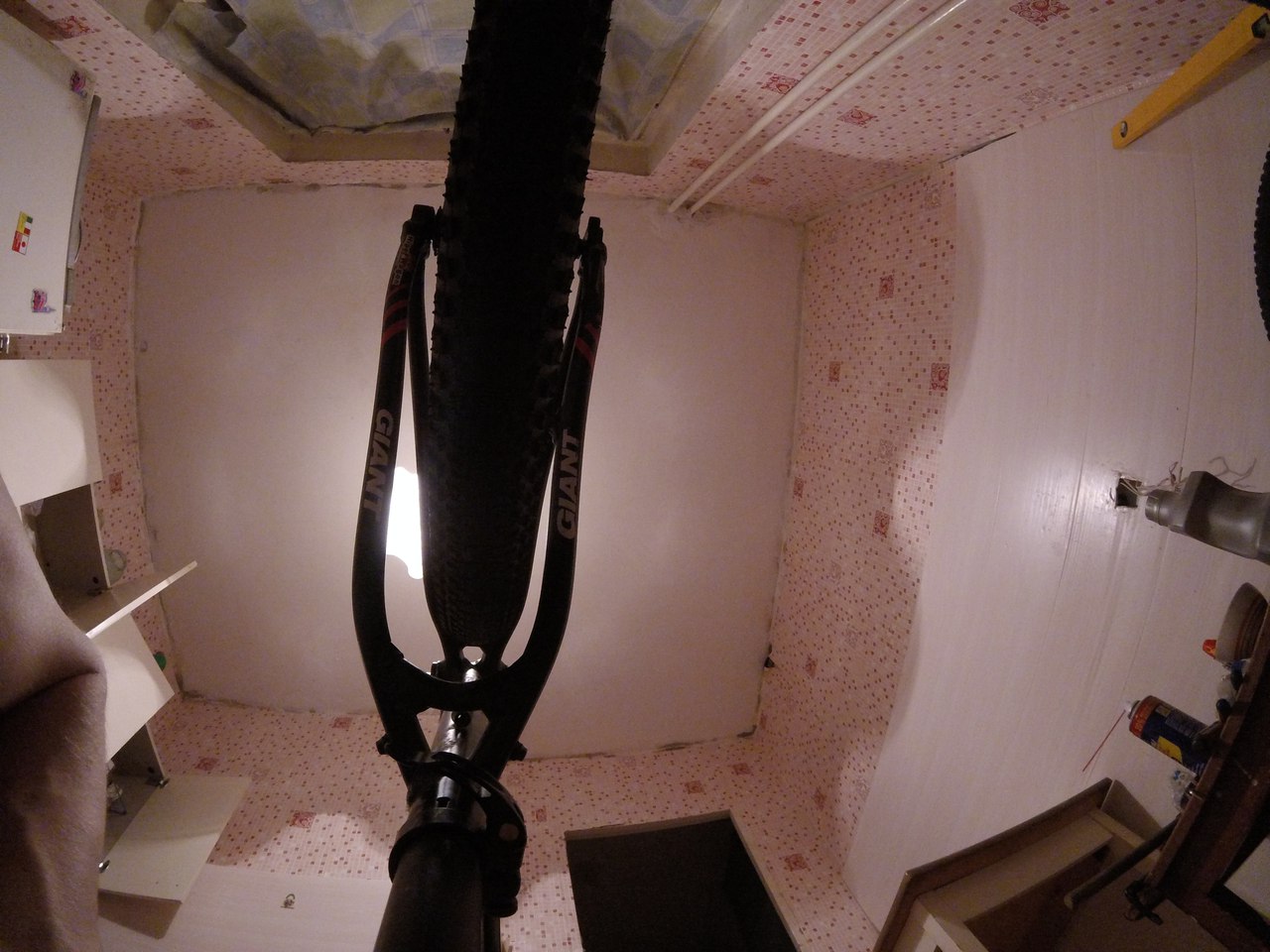

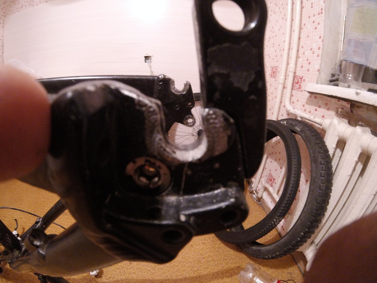

kCLgURU1OBA.jpgqfvH6Qjiz28.jpghttps://pp.userapi.com/c636320/v636320895/5e385/tEMzNUGqP...6pIlkpRoIek.jpgtEMzNUGqPGo.jpgВсем привет, впервые на форумах, решил обратиться за помощью тк в интернете не мог найти что то подобное. У меня велосипед Giant Talon 3. Проблема в том что перекосило заднее колесо, думаю проблема в дропаутах, пробовал балансировать и подкладывать но бесполезно, тк ось слишком близка к концам дропаута.

больше похоже на разбитый дропаут со стороны тормоза, как раз в ту сторону колесо и тянет

Так уж исторически сложилось, что у задней втулки правый и левый фланец находяться разном расстоянии от края (ибо справа кассета много места занимает, а слева тормоз).
А "зонтом" называют смещение обода относительно фланцев. Т.е. зачастую обод должен находиться не между фланцев втулки, а как-бы иметь небольшое смещение в сторону кассеты, как-то вот так:
Достигаеться этот "зонт" либо использованием со стороны кассеты более коротких спиц, либо правильным натяжением спиц с двух сторон.
Возможно у тебя имеет место быть случай, когда натяг спиц ослаб и обод сместился.
+6
