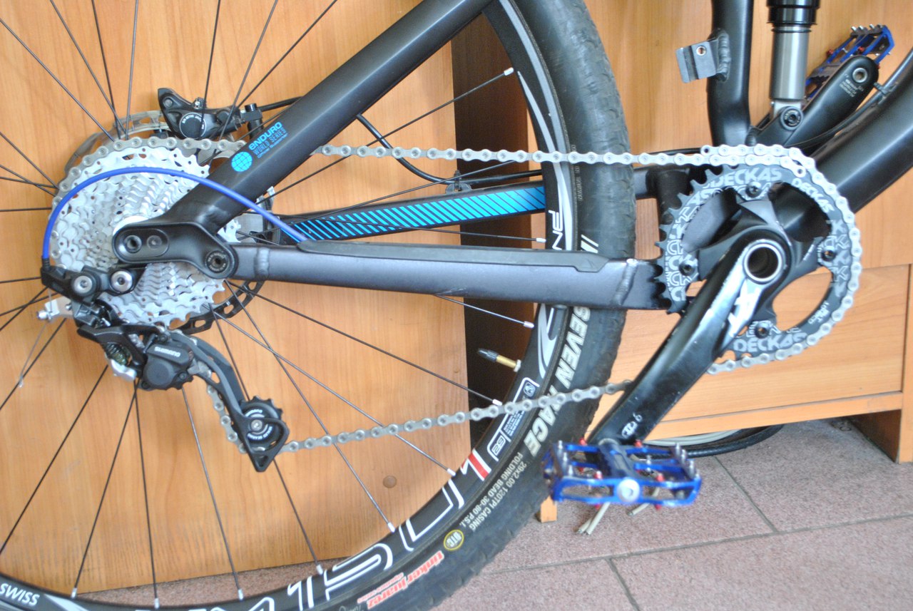

Ребята я снова к вам. Куча информации прочтено и все вроде как учтено, но.... Меня интересует именно ваш опыт. Чтоб на будущее было понятно от чего отталкиваться.
Пришел черед укорачивания цепи, и так как будет стоять пин, а не замок(пока), хотелось бы не морочится у скорачиванием цепи в разгар сезона. Ниже будут подписанные фото, разница между натягом переклюка при удалении 6 звеньев и 8 звеньев. Есть одна оговорка - последние звезды использоваться не будут, последние три миннимум, ибо гор нет, да и перекос цепи причинит немало вреда. Хотелось бы услышать ваши мнения про количество удаленных звеньев. Всем заранее спасибо
При 6 удаляемых звеньях:
На самой малой задней звездочке
На самой большой задней звездочке
При 8 удаляемых звеньях:
На самой малой звездочке
На самой большой

ну если ты слишком коротоко сделвешь , то твоя цепь , звёзды , и ролики на переклюке , будут в ускоренном процессе изнашиваться на больших передачах .
если ты сделвешь свободно и не сильно коротко то всё прослужит дольше , так как не будет больших нагрузок
лиячно я бы сделал на 4 звена удаление .
и да переключение будет жощще на короткой цепи нежели на длинной .
Даже с учетом использования только 4-5 мелких звезд?

22 янв 2017 в 13:55
Это подвес...
Делай так, чтоб на маленькой не провисала цепь...
-4 звена... где то так...
-8 если нгде то пробьешь подвеску на 1 передаче, можно и цепь порвать...

-8. Витягання лапки на найбільшій - не критичне, а на найменшій менша вірогідність губити ланцюг.

Я катаю с натягом как -6, но использую большие звезды. 2 сезона и все норм.

Leva Rodriguez писал(а):
Это подвес... Делай так, чтоб на маленькой не провисала цепь... -4 звена... где то так... -8 если нгде то пробьешь подвеску на 1 передаче, можно и цепь порвать...
верно , так как при работе подвески , работает цепь , мало подвесок у которых цепь не изменяется
если память не изменят это педал кик называют , вроде ..
я просто не уявляю де можна пробити підвіску на такій передачі))))

Господи, думал 6 или 8. Теперь и 4.)) Померял, вроде норм, но вот действительно, меньше натяг - больше вероятность слета цепи.... или нет
цепь как не крути будет болтаться при скачках .
если у тебя стоин НВ то они работают от 10 ск цепей ито не всегда , бывают слёты их .

narow стоит. но никакого даунхила)
а он тут при чём,, презд по ступеням небольшим или пару препядствий невзначай и цепь слелит возмможно .
если ездишь только по ровной и вел переносишь через бардюры то чё тогда париться ?
если чейн лайн правильный конечно то всё ок .
Да не, ступени и бордюры самое оно. Чейнлайн норм для пяти мелких звезд. Высокие - перекос, да и не пользуюсь ими.

я вот смотрю на то как установлена звезда и мне кажеться что ты её не правильно поставил. точнее не с той стороны
Именно!
Заказана была на 36. На месте средней звезды она еле касается пера. Ребята посоветовали поставить шайбу на ось шатуна, что в общем-то правильное решение, но она не сильно спасает, расстояние в полсантиметра. Да и снова повторюсь - катается последние 4 звездочки, на них перекоса практически не заметно. Конечно если будут явные проблемы, вопрос будет решаться или шайбой или покупкой звезды 34. Пока не вижу причин паниковать, хотя опыта с одной звезды у меня нет
не вижу причин для паники. У меня со звездой 34 около 4мм от пера, при том стоит успокоитель на каретку.
Тут навеивает на мысль, правильно ли у тебя каретка установлена. А перекос с одной звздой спереди будет всегда.

я бы тебе отрекомендовал поставить не 36 а 34 ,
ты ничего не потеряешь . просто в гору будешь ещё на одну звезду выше подниматься . но зато у тебя будет всё по веншую и чейнлайн и цепь и тд.
и да чемь меньше звезда с переди , тем больше дорожного просвета ну это так чисто как плюшка
