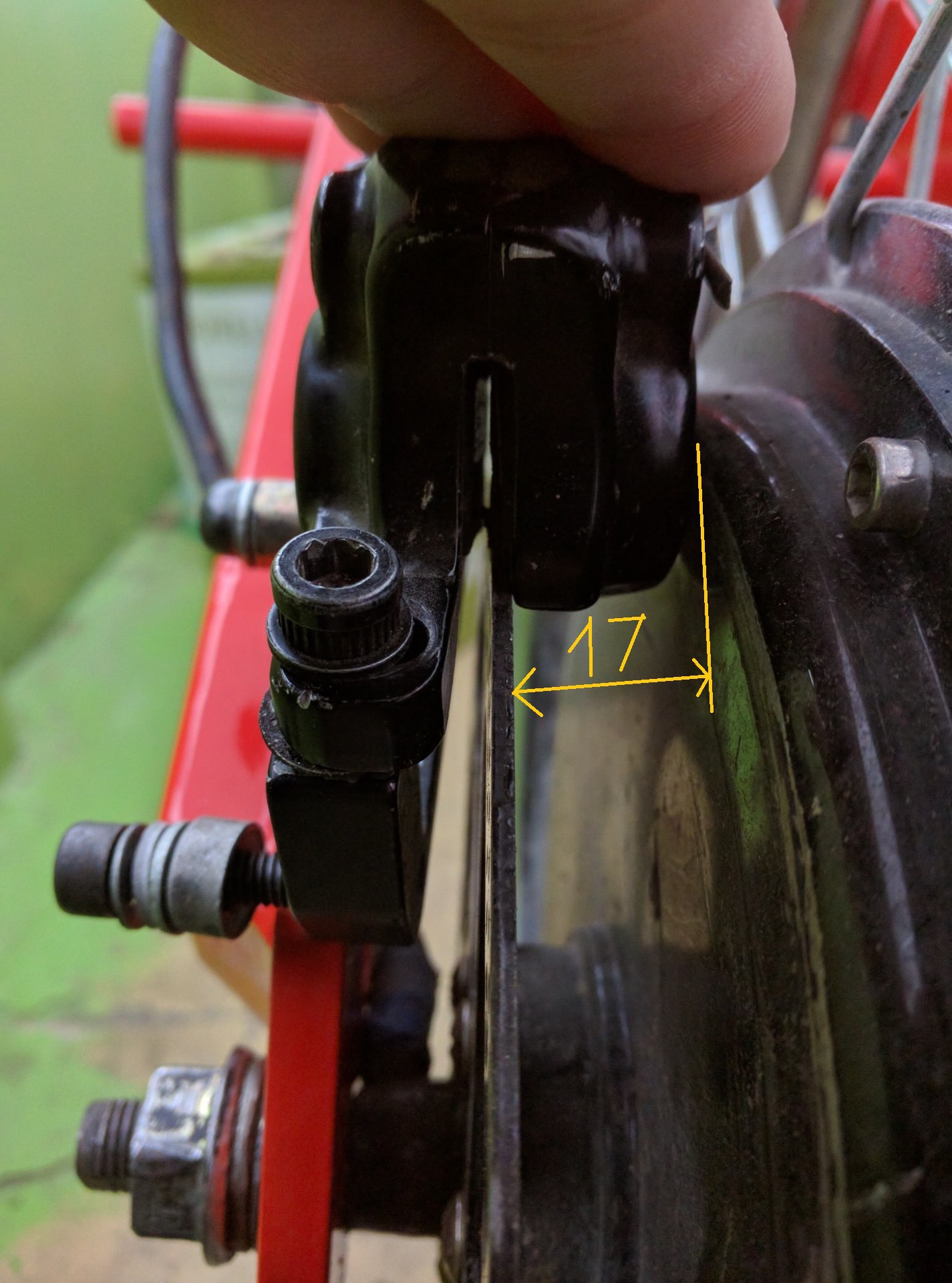

Eugen Pedchenko писал(а):
https://x-bikers.com/board/show_topic.php?id=243140 вот хорошая цена за 4 поршня
они не влезут автору читай внимательно пост

Хаєс оне-гідравлічні однопоршневі, але за відгуками лайно надзвичайне. Я б спереду взагалі два каліпера поставив.

17 янв 2017 в 02:19
Вдруг чого укаліпера джусі 7 від ротора десь 17мм)

AxMeDoff писал(а):
возьми Хаес МХ и будет тебе счастье: качественная механика на которой катаю уже 5 лет и не имею нареканий
там усилие нужно больше так как это электро вел , и видимо бежит он +/-55км  , там этой механики не хватит вообще

17 янв 2017 в 13:18
Недавно устанавливал тормоз на велик с таким же колесом. Просто под ротор положил шайбы, в итоге все шикарно стало.

Щас я это скажу, если ни кто еще не додумался... берешь гидравлику и тупо глушишь один поршень... точнее канал к нему, срезаешь калипер как тебе удобно и фсе... ...

Leva Rodriguez писал(а):
Щас я это скажу, если ни кто еще не додумался... берешь гидравлику и тупо глушишь один поршень... точнее канал к нему, срезаешь калипер как тебе удобно и фсе... ... Спасибо можно не говорить...
предологал
da bomb писал(а):
есть варик такой , заблочить поршень, сторону одну и сточить край калиппера и будет как , выше писали , на густавах .
Не буде як на густавах, потомушо в густавах плаваючий каліпер.
А калічити гальма через то шо не влазить, то дуже дурна ідея.
Краще най топікстартер собі таки ту магуру пошукає.

нарешті заміряв відстань, 16мм між ротором та мотором.
буду пробувати бавитись із проставкою на вихідних, про результат відпишу.

что-то мне подсказывает, что на таком электро мопеде, нагрузка на велосипедные тормоза близка к предельной. Так что лично я бы рассматривал только вариант магура густав.
