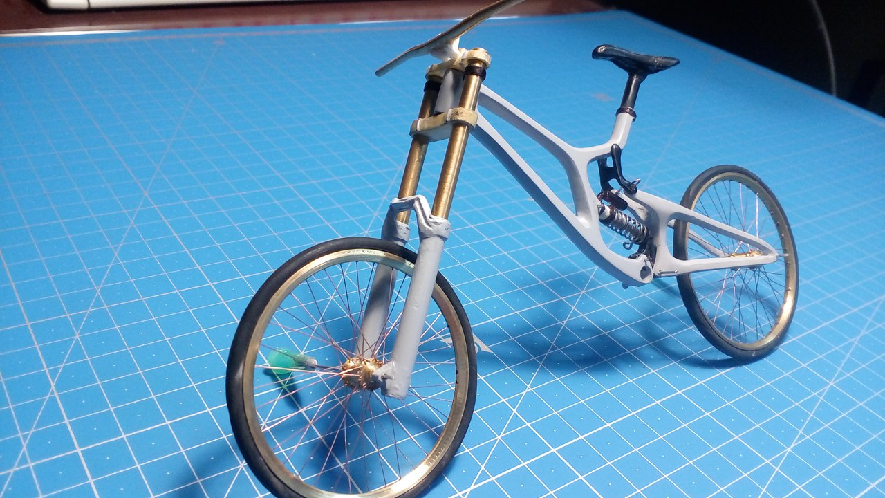

Всім привіт, давним-давно на цьому форумі було затронуте питання масштабних моделей наших велосипедів, було декілька спроб щось сотворити собі на поличку але ніяк не вистачало часу довести проект до кінця. Взагалі тема моделей ДХ і ФР апаратів розвинута дуже скромно, реально гідних уваги закінчених модельок дуже мало-аж на пальці однієї руки...
Свого часу мій знайомий також зробив на роботі дві моделі, і от зовсім недавно він виставив фотки на свою сторінку ВК, мене аж передьорнуло-я ж теж пропував і горло рвав що зроблю...
Випав сніжок-робота стала, нікуди на монтажі не виїжджаю, часу побільшало і я дістав свій модельний ящик.
Спочатку планував повністю металеву модель, потім заспокоївся і зупинив свій вибір на пластиках, плюс декілька років нічого не клеїв, фарбував, не моделював кароч.. Треба згадати як дремель і аерограф в руці тримати.
Перше що впало в око-санта круз в10, не демка(реально треба розім"яти кості перед такою "легендою"), рама і задній трикутник випиляв з суцільного куска 10мм пластика ПВХ, лінки зігнув з полістиролу, сідушка ПВХ з двома дротиками-і тут я зрозумів що без залізяк не обійдусь, точнув обода, втулки, і ноги вилки трішки пізніше руль, все з латуні.
Сьогодні зробив пробник заднього аморта і почав вилку. Сьогодні четвертий день роботи над цим проектом, три пішло на раму, а вона ще не шпакльована...
Прошу не кидати тапками, тільки конструктивна критика, почав різати по намальованому від руки макету, нічого не друкував не міряв і не креслив, просто на око, масштаб притримуюсь 1:10...

Атлищна. Если не секрет, что за аэр пользуете?

Краскораспылитель ЭТОН СССР + ингаляторная установка АИ-1, служить вірою і правдою вже багато років..Тут ще нічого не фарбовано-тільки грунт щоб підняти нерівноті..

Для затравки дістав ще одне фото, обода точені з товстостінної латунної труби, сверловка вручну 0.6мм свердло, спиці як і положено 0.2мм, втулка рагульна покищо і зонтік при спицовці провтикав, але виглядає збоку достойно))
[URL=https://piccy.info/view3/10535950/105095e9751215a38b84cb9e...
Демка може і попса але форми рами там шедевральні, але і повторити буде дуже важко.

Diliriumsmiley-good.gif. Я такої деталізації ще ні на одній моделі велосипеда не бачив.
 Ціна думаю буде не маленька, але як подарунок, буде безцінно. Цікавить що буде замість ланцюга. Тому що виконання колеса підняло планку і тепер треба максимальна деталізація.
А амортизатор має якийсь упор всередині, чи його від розбирання утримує лише підвіска?

Круто!  А как ты справился со спицовктй и центровкой обода,  что вместо спиц?

Прийшла в голову ідея надрукувати раму та деякі деталі на 3d-прінтері. Думаєте це можливо?
 Kardinal94
На сайте с 23.04.2014
Сообщений 1532
Байк: Стунтус
19 ноя 2016 в 11:18
maffluk, нет, это фантастика)
Первый проэкт, хотел завершить проект и выложить всё, когда будет готово, но Dilirium, опередил)
Оч. крутая модель!
Давно мечтал сделать модель, были поытки с дерева, задний план, сейчас упрлся солид влоркс и проэктированем.
3д принтер действительно помогает в этом плане.
Моя модель - что-то взято с головы, около АМ на 140, ротосвки Л+, 4х рычажка с коромыслом, щас печатается перевёртиш, а там дело за малым, всё рабочее, колёса на промах, привод на ремне с натяжком, ремень в пути)
Внешний вид ещё будет допиливатся.
Единственное что - спицовка. так и не смог придумать, как адекватно обеспечить центровку обода и втулки, с чего сделать спицы итд.
НУ а по дизайну - спроэктировтаь можно любой байк, пластика по цветам, дизайнам и ттх тоже хватает, всё реально. Ещё бы свободный доступ к 3д принтеру)
Кстати с печататьюпомогает товарищи Twain32, за что ему спасибо)
