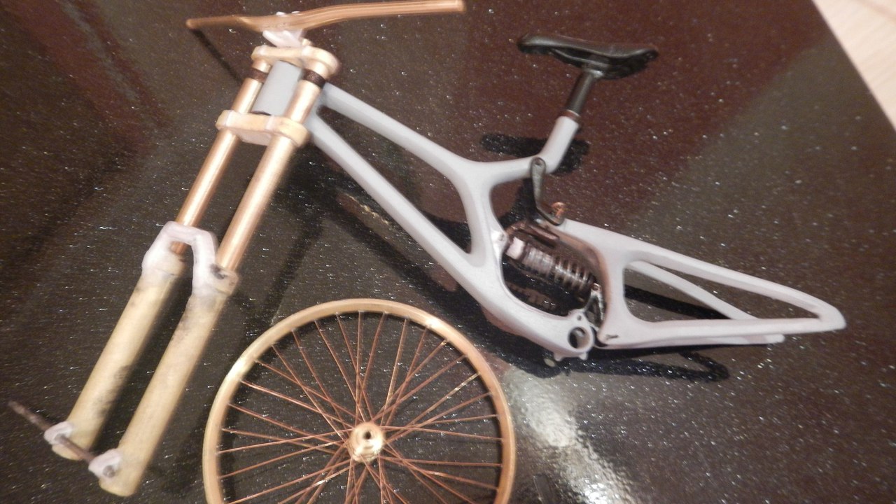

Давайте так, -до того часу як на готовій моделі не будуть покнеєні декалі, питання про ціну не задавайте!"!!
Спиці-проволока 0.2мм, припаяна до обода, центровка по виточеній оправці, коли буду переробляти колеса покажу, я ж писав, не побачив що йде не правильний зонт.
Про принтер взагалі окрема історія, він в мене є і я ним практично не користуюсь, якість друку припогана, матеріал обробляється теж паскудно, точності для моделей малого масштабу я не бачу, окремо йдуть ювелірні дорогущі принтери але деталі занадто ніжні і модель буде не робоча..   В ідеалі велосипед має бути зроблений з металу, як всі нормальні моделі, навіть не з смоли! Я планував тут не використовувати метал взагалі, але вилка з пластику-холодець, і треба зберегти пропорції 1:10, це стосується і товщини штанів, горили і т.д. Ви ж не хочете натистувши на вилку відірвати стакан? І саме головне при машинній обробці втрачається найважливіший фактор-ХЕНДМЕЙД, якщо в Україні така штука мало ціниться то за кордоном на першому місці.
Тому відповід принтеру-НІ.
Про цепку питали, відповіть травльонка, як і диски, касета і інші дрібнички..
Сьогодні працюю з вилкою, ввечері фотки.

Продовжую, за сьогодні переробив задній амортизатор, два рази переробляв горилу, зробив корони, половину виноса і зігнув руль.
Все ще зепачкане клеєм, буде багато шліфовки...

Dilirium, Вилка буде нажиматись?

Вже нажимаэться))

Перед початком роботи було багато незрозумілих моментів, не знав як зробити сідушку, дійшла черга все получилось, зараз не знаю як краще зробити покришки, чи з пластику чи якийсь чорний герметик...знаю що є рідкий полімер який після закінчення реакції стає резиною але мало інформації. Дійду до резини то щось придумаю.
Найбільше боюсь заднього переклюка-буде щось з срам х9 або 0, от там то буде роботи...навіть цепка не так страшна))

Dilirium, на покры подойдут обычные оринги. Чтобы придать рельефности можно облепить их холодной сваркой и потом выцарапать протектор.

werewolf||, можна любим доступним способом, але покришки мають бути резиновими, а для цього треба робити форму..
Сьогодні свято то не працюю, завтра по плану колеса, і почну знімати відоси, щось показувати..

Поки погрунтував і тру, мав точити колеса, виключили світло, тому просто тру..))
