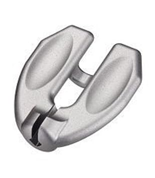

Попутный вопрос- кто какимю ключами крутит нипеля? Хочу приобрести что-то вменяемое, обычные бублик с прорезями бывает слизывет грани... Видел которые по принцыпу накидного ключа работают- что скажите?

Бублик универсален, накидной только на один размер нипеля и если грани нипеля слизаны или деформированны прийдётся повозиться с накидным.

я пользуюсь вот таким ключем ice toolz
ни разу не слизывал нипель.
