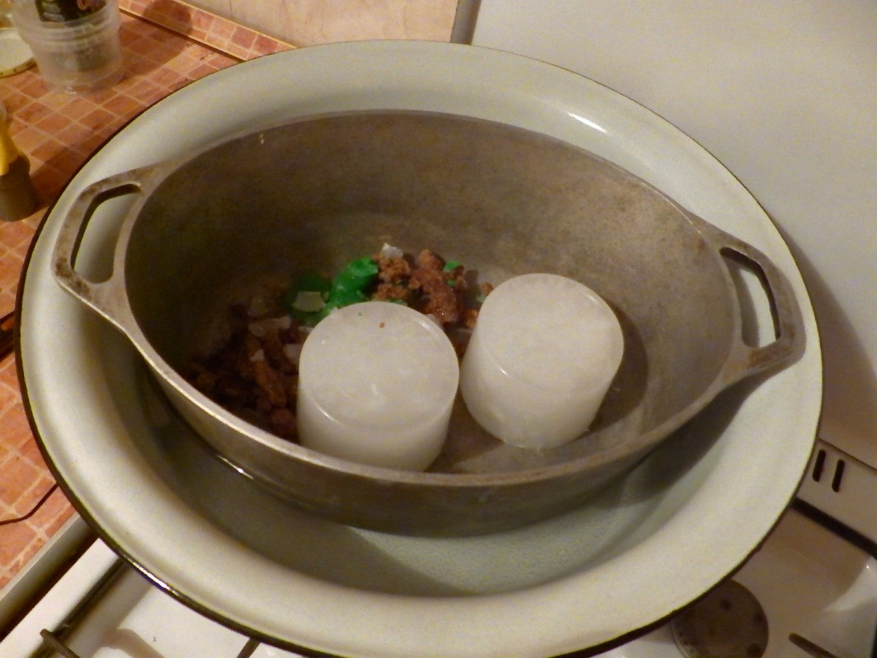

Добрый день ув. форумчане.
Решил поделится с вами своей радостью от использования парафина вме100 стандартной смазки. Тем самым увеличивается срок службы трансмисии и наступает тишина + трансмисия теперь самый чистый узел велосипеда. smiley-ad.gif
Мат часть черпал отсюда https://xt.ht/phpbb/viewtopic.php?f=27&t=170418 88 страниц не дадут Вам заскучать smiley-ab.gif, но в данной статье я выделил основное и отбросил всё лишнее.
И так: сперва нужно осознать: если Вы уже решили парафинить цепь то обратного пути уже не будет. Вываренная 1 раз цепь уже не приймет обычные смазки, нужно будет циклично повторять вываривание (примерно раз в 240-300 км). Сам по себе процес не противный (поскольку парафин не имеет запаха), абсолютно не трудазатрый и как по мне, даже творческий ))
Теперь поэтапно:
1. Цепь нужно хорошо очистить от старой смазки и САМОЕ главное от грязи которую она накопила, я использую для этого 2 цыкла в растворителе (Бензин Калоша, отлично подходит пластмасовая посудина с крышкой) и  финальная чистка "Очистителем карбюратора" (он под давлением хорошенько вымывает остатки инородных тел).
ВАЖНО: убедитесь что Ваша цепь дружит с растворителями, чтобы не испортить имеющейся защитный слой (как правило чёрное покрытие в топовых моделях по типу DLC у КМСа). Если же такое имеется - рекомендуется использовать специальный очиститель на ЦИТРУСОВОЙ основе.
2. Рецепт: 500 грамм парафина (я покупал в аптеке), 1/4 воска и столовая ложка литола (рекомендуется в период похоладния, чтобы не терять гибкость).
Так же годится парафин от свечей, даже если он крашеный. В моём случае присутствует небольшая часть зеленого цвета.
3. Растапливаем это всё дело на водяной бане (это важно, иначе парафин будет пригорать). На газовой плите уходит примерно 30 минут времени, после чего можно ложить цепь и варить 15 мин., при этом помешевая - чтобы парафин добрался во все щели. Замок тоже ненадолго окунаем.
выглядит это примерно так:
[+] смотри сюда
4. Вытягиваем цепь (я использую спицу), немного встряхиваем чтобы максимально стекли остатки жижи. ОЧЕНЬ ВАЖНО сразу протереть цепь тряпкойи не оставлять лишний парафин на цепи (потом меньше обваливатся его будет). Ложим на газетку и ждём остывания.
Разминаем цепь руками и ставим на байк. Всё готово )
Тестировал уже на трёх байках, в разных погодных условиях (дождь в том числе) - полёт стабильный.
Епоха традиционных смазок уходит в прошлое - поспеши познать будущее smiley-crazy.gif
Дасвиданья
+29
