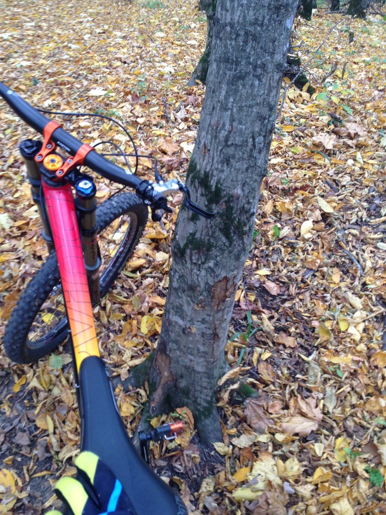

На фото руль вроде карбон, но не суть
К таким фото, нужно дописывать как был сломан, где, под каким весом... Ато это напоминает мне историю с Глорей, на которой то-ли убрались во что-то, то-ли на нее что-то упало, а потом был копипаст везде и писали, что Гали как Коны.

30 окт 2015 в 00:48
formazon, описание под фото: руль сломала Кирилова Марина(!) в Орехово, Москва. Говорят, без уборок ехала, пошла трещина.
А это фото без описания
formazon, описание под фото: руль сломала Кирилова Марина(!) в Орехово, Москва. Говорят, без уборок ехала, пошла трещина. А это фото без описания
Что-то мне подсказывает, что руль был крепко пережат креплениями тормозов и манеток. И рамця Вилсон ну явно не для расслабленных прогулок по парку, это рама для навала, так что нагружали ее по самые помидорки не раз и не два наверняка, с рулем вместе.
И да, тема не о карбоновых рулях.

30 окт 2015 в 07:39
Зачем было кидать карборуль убитый я не пойму. Совсем другая тема.
А вот последний на вильсоне, кроме того что уже упомянули выше, ещё выяснить что именно за руль. Вчера смотрел например сайт RF, там 35ые рули есть как трейлово-КК с совсем детскими весами, так есть и руль в 400грамм что тяжелее почти всех среди 31.8 .
Да и сломался он в таком месте.. что кламп диаметр не при делах.
