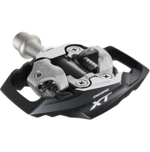

Вирішив на новий трейловоАМ найнер поставити контакти.
До цього ніколи не було ні парктики, ні досвіду, ні елеметарних уявлень що таке контакти взагалі.
Поділіться, будь ласка, досвідом які практичні, які ні. Чи є сенс взагалі розглядати моделі з рамками.
Задачі: вкручування на великі дистанції, безпосередньо трейл/АМ, міська їзда з пробками і світлофорами на роботу.
ДХ версії не розглядаю взагалі насамеред із-за великої ваги і масивності. Да і ДХ я продовжу катати на топталках.
Кроси вже замовив Five Ten Minnaar SPD.
Зупинився на наступних Shimano XT:
1) класичні M780
2) трейлові з рамкою М785
Є підозри що повноцінного контакту підошви з рамкою не буде (виправте якщо помиляюсь). Який тоді толк з цієї рамки?

в 785их рамка для того щоб не оббивати педаль об каміння, на підвісі дуеж помачна штука,  в мене особисто ця рамка оббита з усіх сторін
радив би глянути на 530, різниця з хт тільки у вазі  - на парі 40грам, а по ціні майже у двічі

Как долгий пользователель т780, скажу, что бери м785 и не морочься. Рамка работает, да ты не сможешь ехать не встегнутым, но она приятно поддерживают ногу когда встегнут, даже рамка на моих т780 поддерживает когда встегнут и защищает сам механизм от камней. В моем случае катафот словил камень и я улетел через руль, но педаль целая)
Неприятно ловить контакт в горах - трудно быстро встрегнуться, особенно если надо встегнуться на уклоне.  В общем либо М785, либо крэнки mallet 2 - они и не тяжелые и держат отлично.  Ну либо 530..

Выбирай между 1м и 2м вариантом. Катаешь аккуратно, не бьешься педалями об камни/бревна- смело бери первый вариант. И вес сэкономишь и деньги.
Адово валишь и сносишь все на своем пути - 2й вариант или дешевая альтернатива ему - Shimano DX. Рамка не за что не цепляеться и никак не мешает.
Ну а третий вариант чисто для туризма. А если нужны помимо контактов топталки, то купи отдельные педали, как сделал я и многие другие =)

Выбирай между 1м и 2м вариантом. Катаешь аккуратно, не бьешься педалями об камни/бревна- смело бери первый вариант. И вес сэкономишь и деньги. Адово валишь и сносишь все на своем пути - 2й вариант
нефіга не акуратно ) тим більше регулярно паркую вєл об педалі
