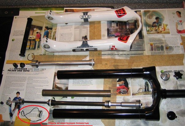

dentrial7 писал(а):
Во первых в SL и  АТА вилках НИКГОДА не было RV  картриджей! Всегда сходу стояли технологичные RC2 демпферы. Т.е. предыдущий хозяин тебя нагрел на топовую железку в одной ноге.
Вот нашел еще.
Dirt.ru - ссылка на тему
X-Bikers - ссылка на тему
Всетаки такая вилка была, так что ТСу не стоит переживать, что его кинули на картридж.
Можно сделать вывод, что Marzocchi 66 SL2ATA - это Marzocchi 66 RV с воздушной пружиной ATA.
Скорее всего она выпускалась как OEM(например как 66R, 888R, 55RS) версия, под какойто байк, поэтому их так мало.(Я знаю что ты это писал, просто хотел показать что вилки SL и АТА не всегда были с картриджами RC2)

felex писал(а):
felex писал(а):
А 30 мл густой синтетики в ногу с ввоздушной пружиной , например какой?
Синтетика 20W-30W  для вилки, либо жидкая тефлоновая смазка.

dentrial7 писал(а):
разобрал воздушный картридж чтобы убрать перегородку и слил с него 10мл. старого масла, перегородку убрал. Теперь масла заливать туда тоже 10 мл. и какой вязкости?
 dentrial7
На сайте с 13.01.2008
Репутация: 875
Сообщений 2335
2 мая 2015 в 11:38
felex, тебе правда 35? Чувак, Я же уже несколько раз и в ЛС  в том числе написал что в ВОЗДУШНУЮ ПРУЖИНУ достаточно 2-3 мл ГУСТОГО МАСЛА СИНТЕТИКИ, или спецмасла для воздушных камер!!!!!!!!!!!!!!!!!!!!!!!!!!!!!!!!!!
