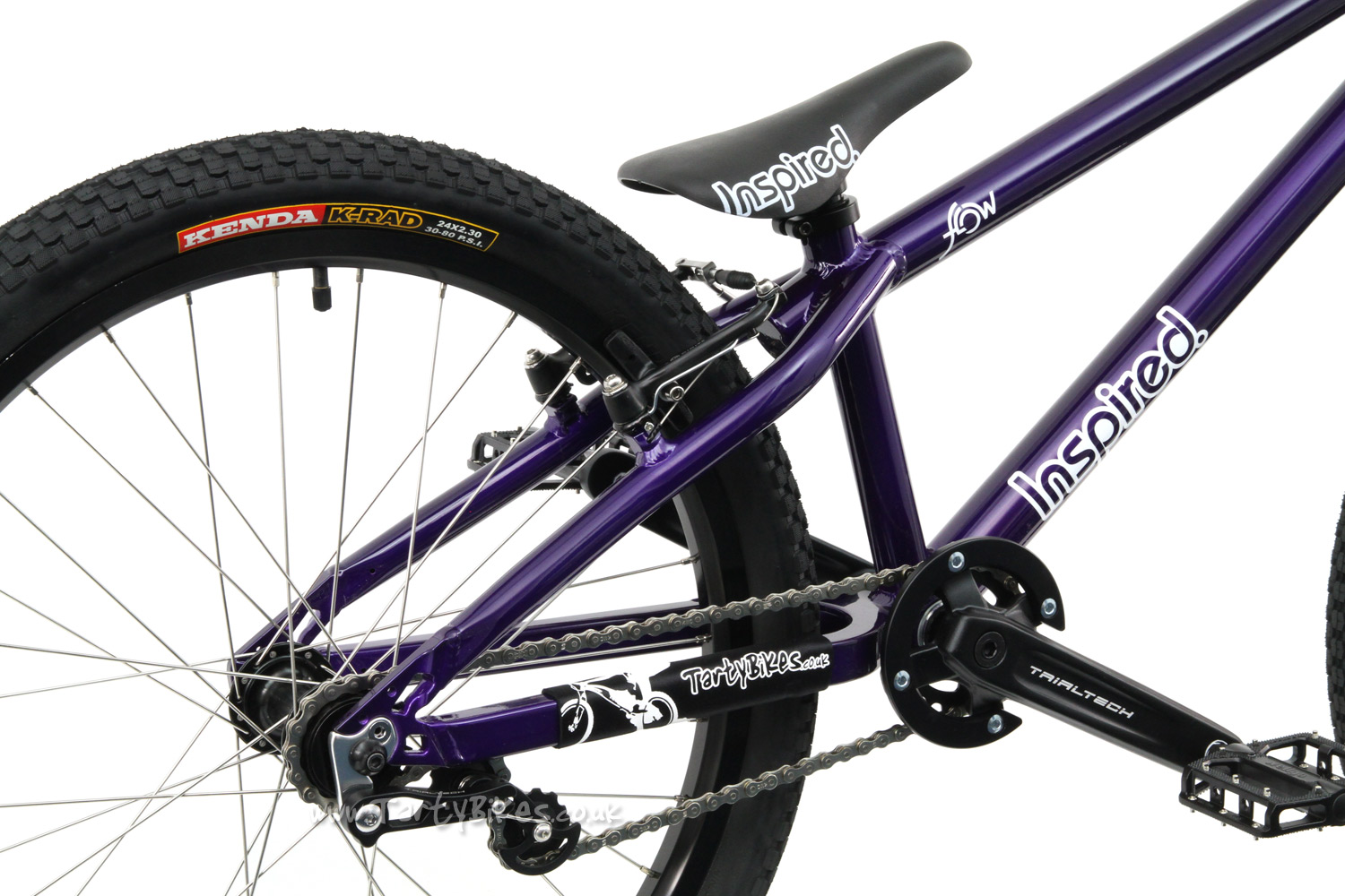

Нууу начнем с того что цепь не правильно через натяжитель продета. Должно быть как-то так:
так стоп. Непопадает говоришь, то есть вообще не налазит? ставь широкую сингл спид цепь. На переднюю звезду она тоже налезет.
