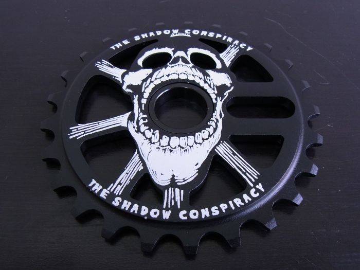

19 мар 2015 в 14:47
У меня спрокет Shadow Scream, он под 24. Сейчас у меня на переходнике под 19.
Думаю, это далеко не единственный под 24.
