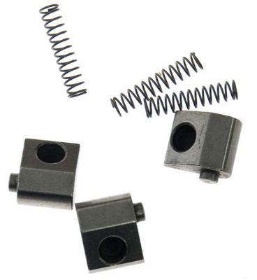

voland, кстати вопрос мегаидиотский - у тебя там собачки на пружине проволоке или на нормальных пружинках?  smiley-ah.gif

22 окт 2014 в 16:40
Miv Master, объясни твой критерий "нормальности" пружин, и я дам ответ

voland писал(а):
объясни
два дня не спал мозг не рапботает - забыл как правильно называются пружины
ну в говно барабанах собачки держутся на 1 кольце-пружине... на нормальных под каждой собачкой по пружине... обычной

22 окт 2014 в 16:52
Miv Master, В лаввиле каждая собачка обладает своей спиральной пружиной.
И это, если кольцевая пружинка стоит - это не значит что барабан говно.
И это(2), как обладателю 6(шести) лаввилов как минимум стыдно должно быть не знать какие пружины стоятsmiley-trololo.gif
спасибо кэп))
я спрашивал про его втулку smiley-ad.gif ибо хоть и параноя н оя уже ничему не удивлюсь
