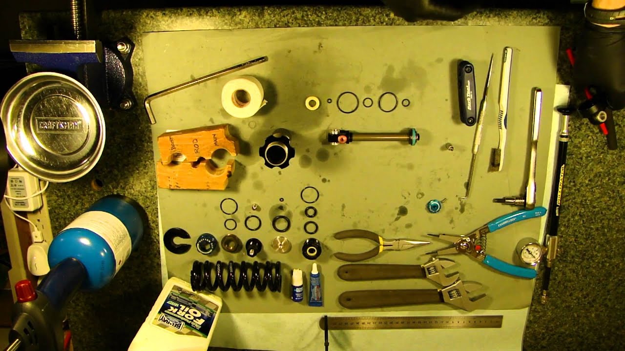

Народ, начал сопливеть аморт из-под компрессии (Пропедала)  решил разобрать, поменять резинки, а не так все простоsmiley-ac.gif
Кто знает, какой размер, чтобы токарю заказать просверлить... 7ка, кажется.

после 6ой мин. (6.31 ) Так какой сверлить то?????  не сверлить же три сразу на угад.  Не хочу лишний раз разбирать аморт чтобы померять дырку и собрать обратно...

ну просверли 2,3 шестигранника,самый дешевый набор 20 гривен стоит да и после сверления ими можно будет пользоватся и дальше,даже если не просверлеными так остальными 7ю

Agent_13, Есть враинат намного проще, подбери звездочку из дешевого набора,чтобы по граням подходила, усилие затяга там совсем небольшое , и звездочка сразу же с отверстием идет правда не сквозным,но чтобы открутить и закрутить - хватает

не обезательно разбирать весь пропедал...достаточно снять стопорное кольцо, и заменить сальник (оринг) на подпружиненой фигурной шайбе (она только выпадет при снятии стопора)...недавно делал точно такой же ремонт
