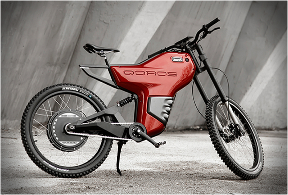

Электровелосипед моно использовать для поездок на работу, прогулок или внедорожных соревнований.
Концепт имеет три режима вождения: механический привод от педалей, педали плюс электродвигатель или исключительно на электрическом приводе.
Кроме того при использовании электродвигателя пользователи могут выбрать один из трех режимов движения: Street, ограничивающий максимальную скорость до 25 км/час, чтобы в некоторых странах избежать юридической классификации как мотоцикл; Eco, который максимизирует эффективность использования энергии, и Power, который позволяет быстрое ускорение и развитие максимальной скорости до 65 км/час. Велосипед имеет систему рекуперативного торможения.
Электродвигатель производит 60 Нм крутящего момента, что позволяет концепту Qoros eBIQE Concept разгоняться от 0 до 25 км/час за 2,0 секунды. От 0 до 65 км/час – за 8,5 секунды. Диапазон движения на одном заряде аккумулятора колеблется от 80 до 120 км. А сам заряд осуществляется за 80 минут от любой бытовой розетки.
Электровелосипед имеет технологии облачного подключения, созданные на базе тех, которые используются в автомобилях производителя. Постоянная 3G связь осуществляется с помощью новейшего пятидюймового сенсорного дисплея, установленного на руле (сокращенная версия восьмидюймовой системы, используемой в автомобиле), или с помощью пользовательского смартфона, планшета, ПК или Mac, использующих специальные приложения.
Среди функций – перспективное планирование маршрута, интеллектуальная система навигации, возможность удаленно проверять состояние мопеда Qoros eBIQE Concept (давление в шинах, заряд батареи и оставшийся диапазон движения), а также веб возможности и использование социальных медиа.
Qoros eBIQE Concept имеет систему распознавания отпечатков пальцев, с возможностью отличать нескольких пользователей. Учитывая, что в Китае более 130 миллионов электрических велосипедов, есть перспектива превращения концепта в серийную модель.

на тормозах тектро и такой амортизации далеко не уедет...

Передние гидролинии, давай, досвидания
лучше бы вместо планшета подвеску норм сделали

Коментировать заднюю подвеску, думаю, бесполезно... Хотя, если это исправят в предсерийных образцах, можно и попробовать.
"Велосипед имеет систему рекуперативного торможения." Это вообще бред какой-то... Где она там может быть, если там три гидравлических тормоза?..

DR@GON, рычажность подвески изменить не так то и сложно на уровне проэктировки, ходу бы 180 туда, а то там явно около 100(мне так кажется)

новичок, ИМХО там аморт на 165, как в ардисах. Т.е. если учесть рычаг, хода подвески сзади там около 70мм., максимум 80мм.

formazon, даже с этим амортом можно рычаг подправить. работа будет не очень но все же лучше

Ну хз, мб при большом весе байка-прогулочном использовании-надёжных узлах такая подвеска может оказаться эффективной)
А вообще я думал что в электробайках зарядка от педалей идёт.
Было бы перспективным, если убрать элементы ашана, то получился бы мопед который по документам велосипед, причём быстрый и не требующий значительных бабловливаний...
когда.нажимаешь.тормоз,то.электромотор.переходит.в.режим.работы.генератора.и.тоже.немного.подтормаживает+заряжает.батарею

радует что они как бы поняли что их китайский планшет хорошо бы поменять на пользовательский, осталось им понять про подвеску, тормоза, натяжку спиц на заднем колесе (на фото они как то дугой).
Я в курсе, что это такое. Другое дело, что там никаких датчиков ни на ручках, ни на калиперах нету. Вот мне и подозрительно.

оно и давление шин как то вангует, может наугад...
я.бы.не.был.так.уверен
