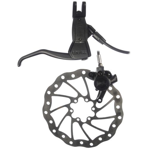

а магура - вот. на пинке о ней очень лестные отзывы.... она кстати, на минералке.
https://www.chainreactioncycles.com/ua/ru/magura-louise-fr-brakes-2005/rp-prod87363
prod87363_IMGSET?wid=500&hei=500
Grymen писал(а):
и как название магуры то буржуйскими буквами, а то через гугл не нашёл?)
блин... я же с опечаткой в том посте написал.... конечно же не нашел))
