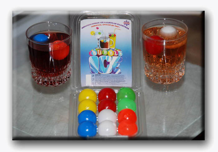

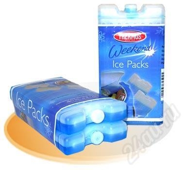

вспомнил про прикольную вещь для охлаждения электролита что бы не заморачиватся с его постоянным охлаждением есть многоразовые лед 29617.jpgbubble_22.jpg
