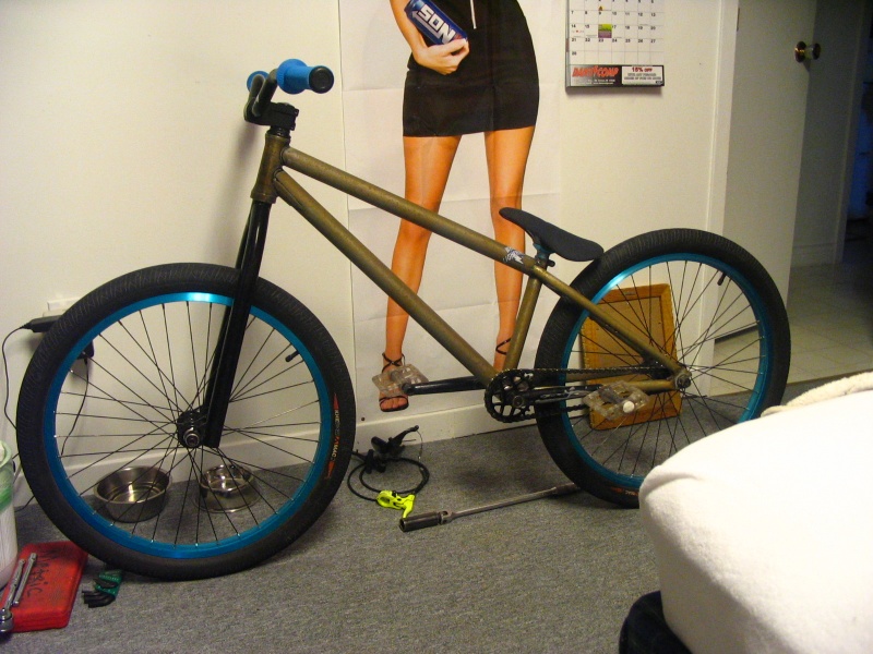

Хочу покрыть всю раму ржавчинои как на фотке.Подскажите как можна сделать без вреда раме/

Краску снеси смывкой и затри нулевкой, далее из бутылки с прыскалкой( как для мытья окон) где будет раствор соли и воды( еще чет про лимон и уксус слышал) наноси на раму обмотанную пленкой и газетами, либо на просто подготовленную без тряпок и иди катай. Лучше делай это летом и не передержи раствор, а то перемаринуется рамца) а еще лаком потом задуй чтоб не пачкалось. Не забываем благодарить.

Просто есть втулки и обода золотые хочется вот так сделать https://www.pinkbike.com/photo/7844954/
