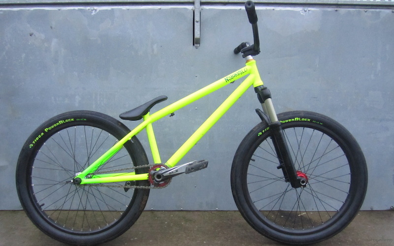

Привет всем. В последне время у меня появилось огромное желание перейти на МТБ систему.
Это вызвано рядом причин:
1.) В связи с покупкой Ns Majesty у меня возникла проблема установки моих шатунов (Profile Race) на эту раму из-за очень широкого кареточного узла данной рамы. В результате шатуны очень (!!!!) мало места занимают на оси, так как большая часть оси спрятана в каретке и под спейсерами.
2.) В последнее время все больше людей в Европе и США переходят на МТБ системы. Мода это или удобство?
3.) МТБ системы легче ВМХ сиcтем.
4.) Возможность поставить минимальную 22Т звезду спереди.
Теперь вопросы:
1. Кто-нибудь знаком со способом адаптации SLX-ов под Spanish каретку?
2. Стоит ли продавать свои профайлы и покупать SLX?
3. Какая разница между конфигурацией 665 и 660 кроме отличия в количестве звезд ?
4. Может стоит подкопить и взять Saint?
5. Посоветуйте еще шатуны МТБ с ценой, как у SLX + - не на много.
