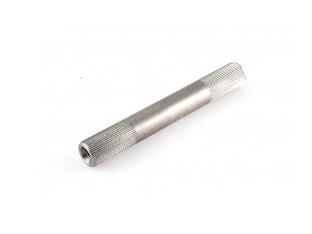

Незнаю чи назва теми дуже коректна, але надіюсь в майбутньому кому треба, той розбереться.
Номер Уно.
Раніше замовляв, але трохи інші осі під РокШокс. Зараз була необхідна точна копія і ось що вийшло.
Відразу з-під різця
Поанодована твердим анодом (але колір в такому методі покищо недоступний)
Якщо когось цікавить, ціна даного питання 150 грн (робиться лше копія самої осі), ексцентрик, конуса і пружинки лишаються від старої осі (якщо вона поламалась).
Але як варіант можна і все решта зробити, але ціна буде більша, на скільки ще незнаю, треба шукати матеріали і рахувати...
Можна поанодувати в чорний колір, але якість аноду буде відрізнятись від рідного + до ціни 25 грн
Матеріал Д16Т
Номер два:
Облегшена тітанова вісь для втулки Байк Позітів (сінгл спід, драйвер) Детройт вроді модель
Різниця у вазі в 2 рази із-за того, що рідна ось по центрі має 15 мм, в новішій вона має діаметр 12 мм, на тітановій я теж точив 12 мм (але це не послаблює її)
Реально різниця в 1,5 рази.
Матеріал тітан, яка саме марка незнаю, треба робити аналіз. При можливості буду шукати ВТ-9, знаю з нього вже робили вісь на шатуни під Холов Байти.
Приблизна ціна 250-300 грн.
На днях її поставлю, провірю на міцність...
Мої контакти [ Ссылка ]

а оську під шатуни 48 шліцові можеш виточити ?(з титану)

Сьогодні планую бути в токаря, хочу собі тітанову ось, але в мене 16 шліців, а на 48, думаю буде проблематично.... але спитаю...

А титановую ось нужно термообрабатывать???

Це все залежить від сплаву тітана і до якої з груп він належить: альфа група не обробляється, альфа+бета і бета групи термообробляються!

vaza, Romaniuk, ось же не фрезеруется ( 48 шлицов ) а накатывается , или я не прав ? я думаю для токаря не проблема будет выточить ось , а накатку сделать так это ваще детская работа , главное найти нужные ролики )
и вообще не понимаю почему под 48 шлицов дороже ... роботы меньше ( проточить вал , и накатать шлицы ) чем на 8ми шлицов или 6 и тп.там надо точить вал а потом еше фрезеровать .

shUr1k~,  я це все прекрасно знаю, але
наскільки пам"ятаю, в мене на Сейнтах накатка йде не по всьому діаметру однаково, а є в одному місця грубший шліц, який відповідає за правильне встановлення шатунів на 180 градусів один відносно одного, на БМХ системі можливо є те саме, незнаю не бачив.
По друге, треба виготовити ту саму накатку і щоб вона точно співпадала по шліцах і не відбувався зсув і перенакатка шліців.
