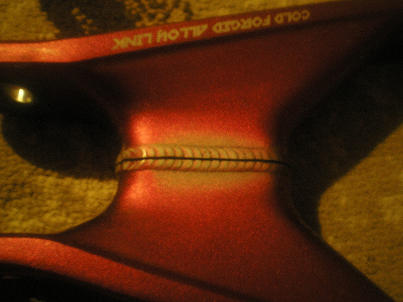

Алю, менее прочный и со сварным швом, пару маньяков в мире их треснули по шву
Мг, прочнее, легче, на болтах, нет ломаных
пример ломаного алю

sx_trail, треснул что ли?
Можно за пару месяцев найти на ибей, можно заказать в экстримстайле.
Я бы заварил на заводе Патона

да( приехал с таким и за бугра( но за то все в идеале))) даже лучше чем я думал)

Уж дешевле чем купить другой (на ибей с доставкой 400грн). Фото давай. Там заварят, покрасишь порошком и никто не скажет что не оригинал)

По моему 400грн - не те деньги из-за которых нужно катать на завареном линке... При том роскладе что Демка 7 как бы не 5000грн стоит вообще глупо будет.

bks_antivir, просто его хрен найдешь этот линк, сейчас его например нет в продаже, может только через год всплывет
по-любому варить и паралельно искать новый линк
