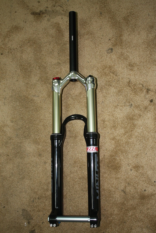

ага,читал про это дело,буду заливать) сейчас еще зачемто залез на ebay и понял,что всетаки возможно могу позволить себе минуту)...вобщем завтра весь день читаю отзывы и потом решусь уж точно

чет про минуту начитал,что пробивается мож враки все это?

Мне чёт наоборот попадались посты что эта сдвоенная пружина не пробивается)

В принципе если есть желание - то циркус будет мелочь есть, но надо будет демпфер перенастраивать (именно он мелочь не глотает). Ну и пружину помягче. У меня минута - доволен дико просто, на 5+ работает вилка. По внутреностям - отличия у них в пружинах (советую 2010 минуту поискать, самая крутая там стоит) и в тюнинге демпфера. Но в принципе у маниту есть кит для тюнинга этого демпфера, и думаю можно будет найти скан конфигураций разных...

кто методом экстрасенса определит год вилки?
А в чём различия заключаются?

Пятая экстрасенсорная точка подсказывает, что возможно 09-10
писал(а):
{иRЯ]
Полагаю, что в чувствительности (из за сплава пружины) и в весе пружинки в демпфере, ну и как следствие наверное вилка мелочь ест лучше...

вот еще чего,подскажите,10 года,версии про и эксперт внешне различаются лишь цветом короны? у про блестящая,у эксперта матовая или ядуракпоправьтеменяктонибудь

Ну вроде так, хотя я на чейне одно время видел эксперта с блестящей короной...
Вообще конечно заманчивая вещь минута, если меньшая прочность и чуть меньшая торсионка не смущают(возможно повлияет только на уверенность в байке), то стоит взять минуту... И на чайне если что есть и штаны и корона/ноги/шток под минуту...ну и все демпферы тоже)
О, кстати, точно, можно на чайне к циркусу взять демпфер от минуты, если вдруг возьмешь циркус и чем - либо демпфер не понравится)
