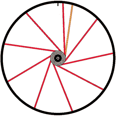

Первую четверть спиц вставляй так как на видео показывают
Первую спицу второй четверти спиц ты должен в правильнцю дырку во фланце поставить (если присмотрется то дырки между фланцами идут в шахматном порядке)...
если первая спица второй четверти вставлена правильно - в дальнейшем проблем не будет.
Даже тут по фото видно что половина спиц набрана не правильно:
Все из за того что начиная с 10ой спицы дима начал пороть бока))
Собирать следовало вот так:
Отметил три спицы (но переставить нужно все спицы с нижней стороны)...
Тогда колесо соберётся без проблем

Тоже спицую по Шелдону Брауну Ссылка
Можно и по одной стороне набирать. Главное не нервничай и попробуй всё заново Констонтин правильно указал твою ошибку(и умников из видео).

Димкоу, стремное видео по спицовке я когда сам спицевал то я просто заспицевал очень легко. в интренете есть обучалка хорошая в виде фото по ряду спицы вставляються а обтянуть ты не сможеш хорошо. луже за обтяжку отдать трицал на маяке хорошо олег обтягивает 3 месяца как новое

Наконец то кто то умный написал про шов. Спицевать нужно начиная со шва, что бы спицы работали на стяжку! Всю свою вело жизнь спицую по своему, у меня спицы не косаются друг друга и спереди в 4 креста (эт мои личные заморочки). Но шов должен СТЯГИВАТЬСЯ! И начинать нужно с него!
