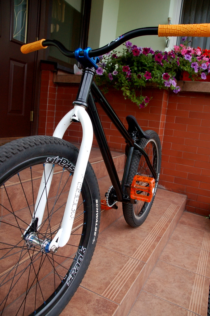

И так в описании вилки дм бронкс пишут что она ток под интегрированую рулевую
как ее подружить с обычной на чашках и чем она отличается от обычной виль???

чушь, там обычный 1\8 шток, они скорее к тому, что шток короткий 18 см
Это значит что на штоке уже идет интегрированное конусное кольцо рулевой...
Тоесть это кольцо тупо выфрезерованно на штоке внизу.
На фото немного видно:
Поэтому под эту вилку можно поставить только интегрированную рулевую, либо неинтегрированную рулевую на промах (при условии что эти промы будут такиже как и в интегрированных рулевых).
Некоторые BMX вилки делаются с таким же приколом. К примеру WTP Excalibur
