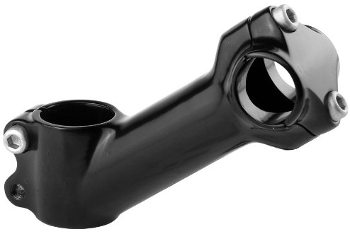

Доброго времени суток!
Недавно я стал счастливым обладателем Norco Mountaineer.
подарили друзья на д.р. раньше только на разных китайцах ездил)
но он не подходит мне по ростовке -рама 15*
хотел это исправить подятнув всё повыше
подсидельный шест взял на 35(вместо 30,углубленного наполовину),вроде почти норм.
а с рулём посложнее видимо будет
раскрутив его увидел короткий винт,который позволит поднять максимум на см 2-3,
+ естествено стали болтаться кольца, которые либо снимать- либо добавлять новые...
подскажите плиз!

Можно поставить вынос с большим подъемом, а можно руль с большим подъемом, а можно и то и другое.
Для КК думаю подойдет и такой например
