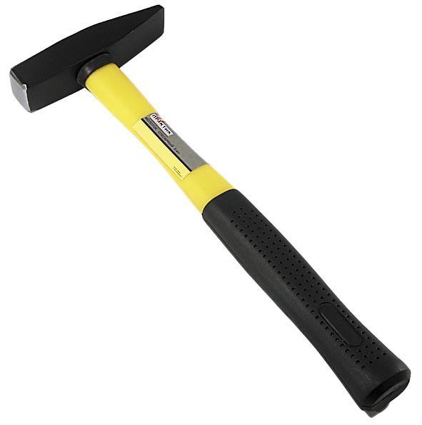

ЗА-БИ-ВАТЬ!
тебе в помощь!Трёх секундное дело!
