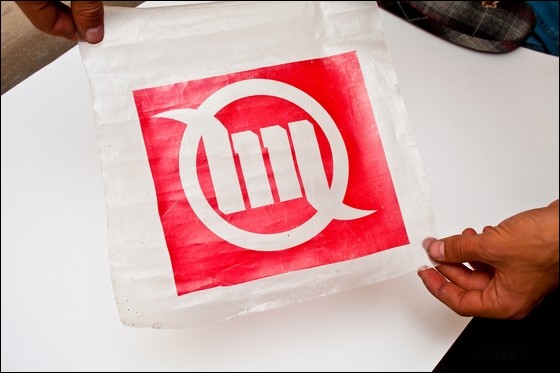

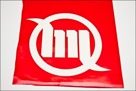

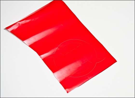

1.1.2. порезка шаблона... идем с нашими клипартами подогнанными под размер в рекламную мастескую где стоит режущий плоттер (каттер) и просим вырезать нам то что мы принесли. Суть порезки в том что самоклеющаяся пленка изначально приклеена к подложке которую не режет каттер, что дает возможность оторвать лишнюю пленку не сместив элементы рисунка.
пленка оракал серии 641, 650, 750 (по мере роста цены растет срок применения)

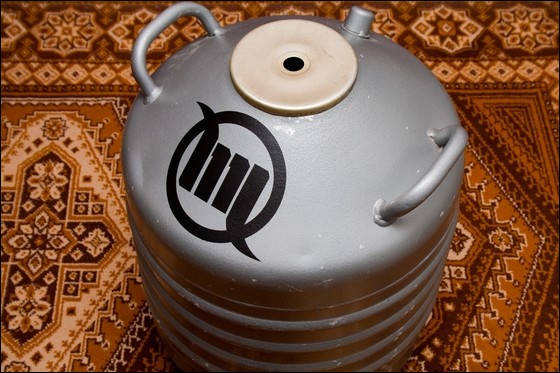

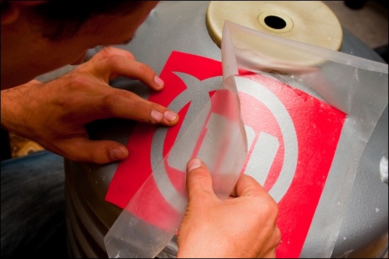

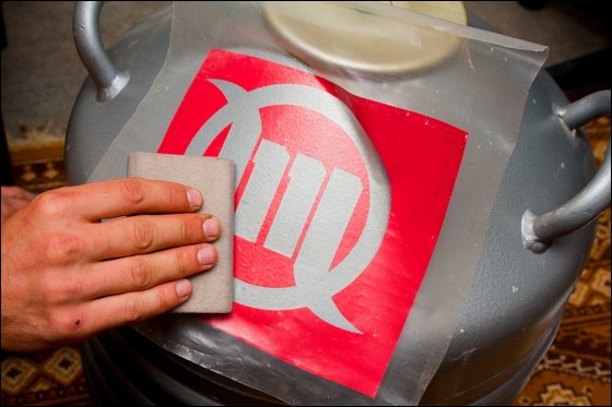

1.1.3. перенос на раму... тут все хуже... тщательно моем раму, берем широкий малярный скотч и клеим на картинку так чтобы заклеить с запасом все, если 1й полосы не хватает клеим в накладку столько полос, сколько надо... акуратно, но сильно приглаживаем к трафарету и отрываем скотч от подложки ВМЕСТЕ с трафаретом
и акуратно и точно прикладываем серединой к раме... приглаживаем от середины к краям, так чтобы не образовалось пузырьков, в отлиции от обоев их так просто не выгонишь(если раньше не клеили ничего похожего, то можна на место поклейки брызнуть воды для получения второго шанса), если пузыри остались их можна прокалывать иглой и выдавливать, хотя по хорошему оторвать и выбросить. далее по 1й полоске за раз снимаеться скотч (если клеили на воду то надо быть акуратнее может оторвать с шаблоном)... собсно и все...
примечание: на фото используется не малярный скотч а "транспортная" пленка, что не меняет сути вопроса.

2.2.2. см 1.1.2 но пленка оракал серии 811, 1868, 831.. с высокой вероятностью у них не будет ничего из этого, тогда просить вырезать на "транспортной" пленке что хуже, но терпимо... суть этих серий пленки в сьемном без остатка клее, чтоб потов оторвать легче было.
отрывать надо не фон, а саму картинку (чтоб негатив вышел).

2.2.3. см. 1.1.3. но забиваем на пузырьки... отрывать скотч акуратнее ибо клей у съемных не такой мощный как у постоянных пленок.

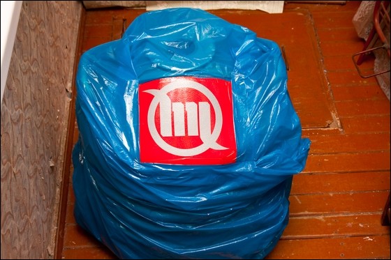

2.2.5. маскируем скотчем и газетами все лишнее
2.2.4. красим из пульвера, ждем пока высохнет
[ Ссылка ]
2.2.5. срываем газеты, скотч, шаблон... при необходимости 5000 шкуркой с водой сглаживаем края рисунка... при желании все лакируем под металлик.
