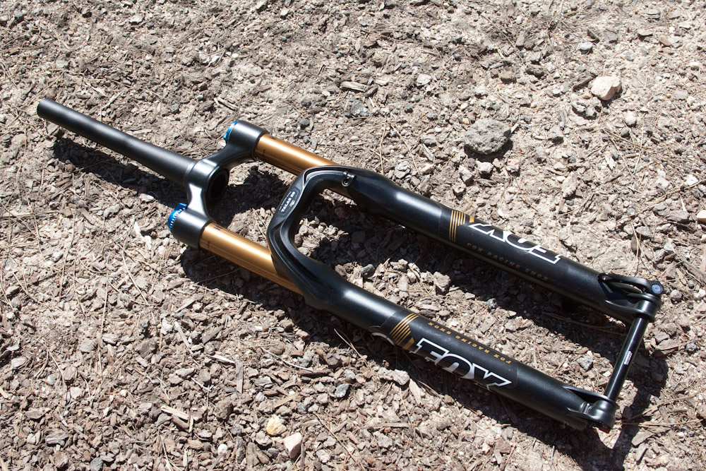

С 2012го года Fox вводит единые наименования классов вилок и задних амортизаторов, которые будут использовать все группы. Отныне все вилки Fox будут разделяться на три уровня крутизны:
Factory — ну тут все понятно из названия. Самые современные (и дорогие) технологии, лучшие материалы, и соответствующая цена.
В данной линейке будут использоваться такие технологии:
Factory Forks
FIT Terralogic
FIT Remote
FIT RLC
FIT RC2

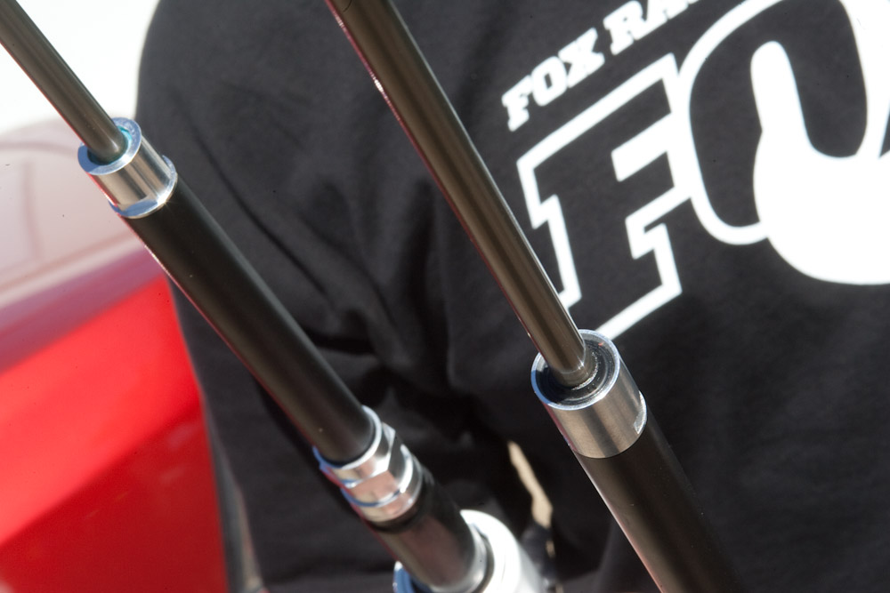

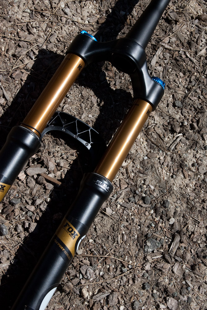

Fox продолжает нанесение покрытия Kashima — причем если в 2011м году это покрытие предлагалось только для вилок, продающихся отдельно, в следующем оно будет доступно и для ОЕМ-вилок. И, конечно, Kashima будет использоваться во всех вилках класса Factory. Кстати, покрытие Kashima наносится в Японии — трубы едут туда, а потом возвращаются в Штаты, где из них собирают вилку, так что, возможно, часть вилок Factory в качестве бонуса будет еще и светиться в темноте. Что касается самого покрытия — оно стало чуть темнее, чуть более скользким, и на ногах с ним появилось лого Kashima. Также Kashima будет использоваться и для задних амортизаторов, что мы уже видели:
Что интересно — корпус воздушных амортизаторов покрывают с обеих сторон — т.е. внутри тоже Kashima, хоть ее и не видно. С Kashima можно будет заказать как воздушные, так и пружинные амортизаторы.

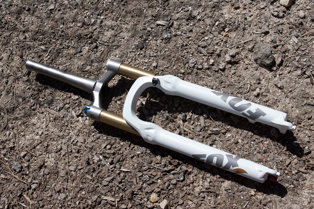

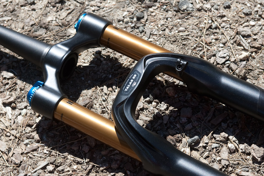

Можно заметить появление новой серии - Fox 34.
Как несложно догадаться, вилки серии 34 используют новые, 34мм ноги. Серия предназначена для твентинайнеров — все вилки в ней рассчитаны на работу с 29" колесами. Пока в серию войдут две вилки — Float и Talas. Ход первого — 140мм, второго — 110-140мм. Все вилки имеют конический шток и 15мм ось.
Подробней о Fox 34:

Картриджи FIT и сальники также будут немного изменены — работать все будет еще лучше и надежнее.
В частности, сальники созданы совместно с итальянской фирмой SKF. Главной целью при их разработке так же, как и в случае с Kashima, были увеличение плавности хода и уменьшение трения. Сотрудничество дало замечательные результаты, которые смогут оценить пользователи абсолютно всех линеек: начиная от Factory и заканчивая Evolution.
При желании, новые сальники могут быть установлены в продукты предыдущих годов.
Демпфер был также изменён в угоду плюшевому и плавному ходу. При его проектировании разработчики ориентировались на улучшение низкоскоростной компресии. Новый демпфер (справа) по сравнению с прошлогодним (слева):

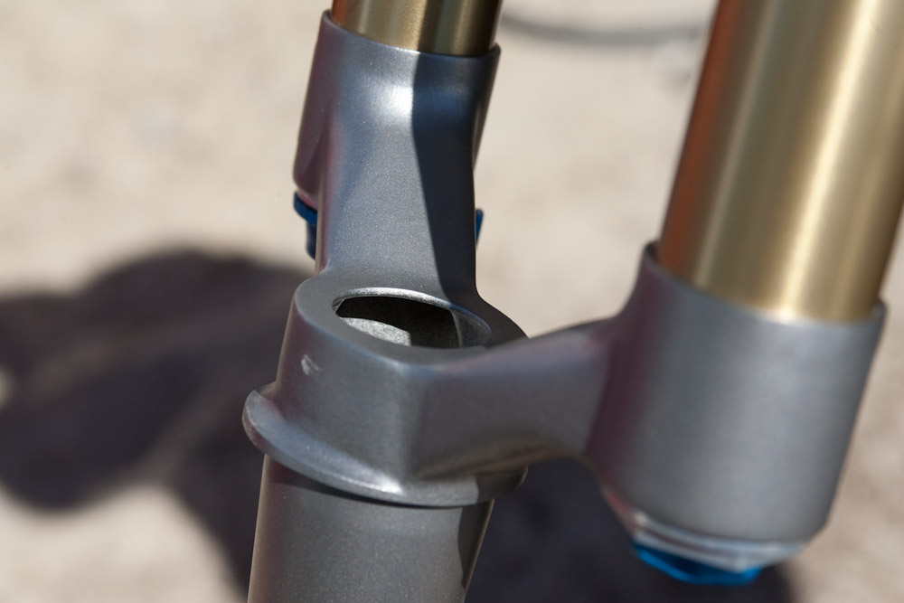

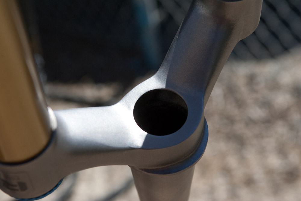

А вот теперь самое интересное. В Fox решено отказаться от использования карбона, заменив его титаном. Прототип этой вилки можно было увидеть на Interbike, а в 2012м Fox Float Ti станет серийной:
Вес 80/100мм версии FIT RLC — 1300 грамм
Цельный узел корона-шток:

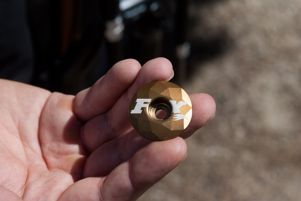

Вилки серии Ti комплектуются фетишным топ-кепом.
Он не только покрыт Kashima и комплектуется титановым болтом, но и вместо классической ромашки использует некий rubber expander - по всей видимости, какой-то резиновый аналог. Это объясняется особым материалом штока.
