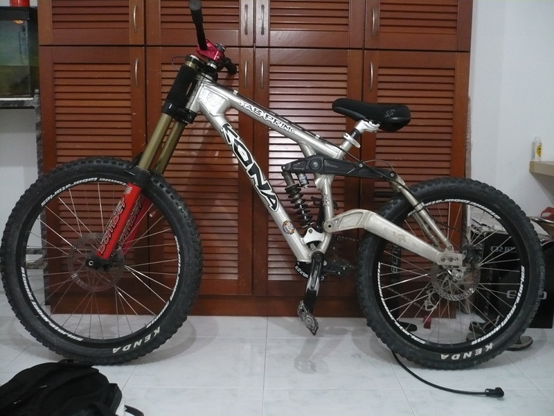

где можно купить? в раме оказалась именно такая вместо 150*12 как уверял продавец

corel, может там рама под плавающий тормоз? ибо на конах с дропаутами под 150 с плавающим тормозом можно поставить только 135
а так нашел вот такую 160x14

под плавающий на примо нет крепления и дропаут сразу с креплением под тормоз. может и 165 я точно не знаю
ось длинной 204мм. 150 моя втулка остается 54мм - 2дропаута (20*2=40) остаётся 14мм

О_о.. а ты не хочешь сказать как товя рама называется?
150+ 14 =164 почти 165

я написал кона стаб примо 07
Незнаю какого года у тебя байк, тут например с плавающим тормозом

прилять. не делюкс!
вот для ознакомления. Stab Primo НЕ Stab Делюкс

corel, так я просто предложил, выходит рама таже, а тромоз нормальный, следовательно должна быть длинная втулка.
