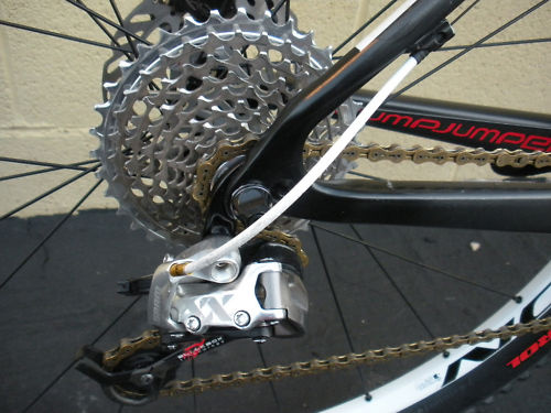

переключатель срам sx5,фотки щас будут

Вот

Мне кажется или на само деле на первой фотке рубашка заходит под немыслимым углом в переклюк и наконечник отломан?

Наконечник отломан
Ну блин цепь изгибается сильно между звездами передней и задней

Для начала надо укоротить рубашку и скорее всего заменить тросик
Должно быть как то так
