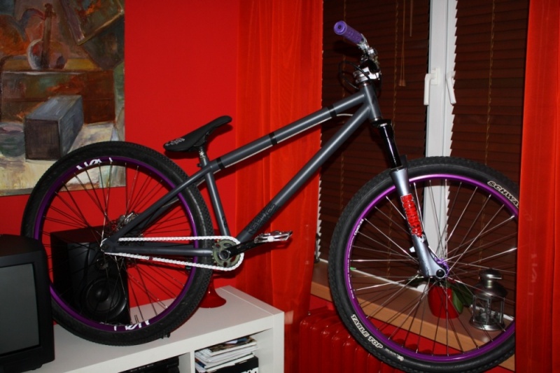

на сабе 24 с 26колесами будет проблема с баром, колесо будет 100% цеплять педаль

я же не зря написал, пробовали у чувака втыкать в саб24 26е колеса, задевал
шатуны если короткие только.

Stewart, а покрышка небось 2.5? и шатуны какие?
на 2.1 при 175 шатунах и вилке 80мм не цепляет.

А тему баров можно решить просто купив шатуны не 175 а скажем 170-160 а если ноги маленькие то и так все получится

Stewart писал(а):
тейбл топ
2.25
поверь полнота имеет значение (сам знаю)!
V!SarD писал(а):
Можно и на урале катать стрит при желании(
ну так и катай что холивар разводить???!
Stewart,
тут тэйбл топ и вилка 80... бар проходит!
О, чудо!
Слышь, бросай курить!

28 янв 2011 в 16:52
Stewart,
вот тебе комменты к фотке на пинк байке:
benjaminT (Jan 18, 2010 at 13:39)
can you barspin??? or does the wheel hit your foot
ofca (Jan 19, 2010 at 0:29)
yes i do . its not a problem . wheel is about 5mm to pedal , but it doesnt matter if you can doin barspins good
benjaminT (Jan 19, 2010 at 4:04)
when i had 26 on my sub, the tire wit y pedal hard. what length of cranks do you have?
ofca (Jan 19, 2010 at 6:49)
175
до педали.. а нога у него тогда как стоит...что то не понятно...
 Amur
На сайте с 12.11.2009
Репутация: 763
Сообщений 2358
Байк: Canyon
28 янв 2011 в 17:07
topor1, как на носке стоит..и прижата к шатуну. вообще-то ак бар и делается, нога уберается назад.
