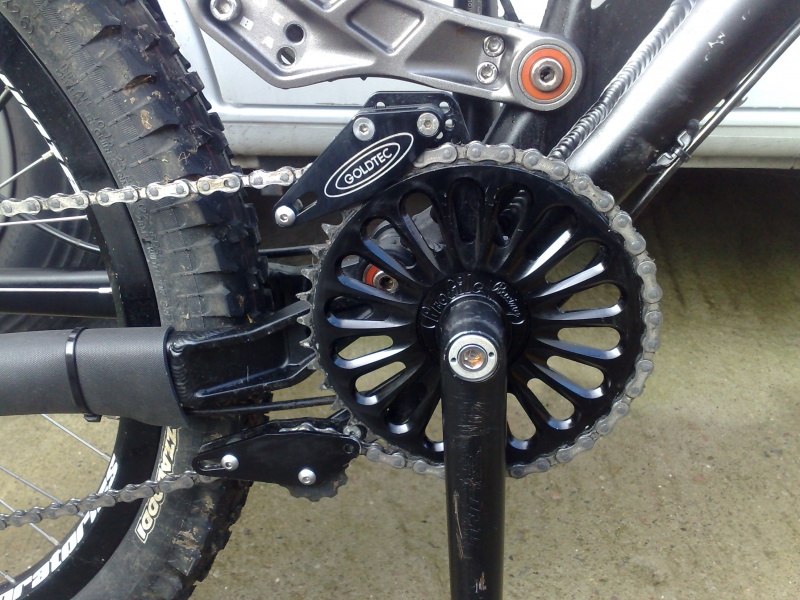

17 янв 2011 в 14:16
Чтобы система не цепляла за перья, нужна длинная ось.
А еще будет гемор со звездой- если будет БМХ-звезда, на нее нужна более широкая бмх-цепь, с ней не будет работать переклюк - на кассете зазоры между звездами маловаты.
Тебе придется, как на фото, искать паук, который ставится на место обычной бмх-звезды, а уже на него ставить мтб-звезду.

17 янв 2011 в 14:30
значит лучше все таки купить ось. ок.
проблема с шириной спрокета. это тоже придумаем.
