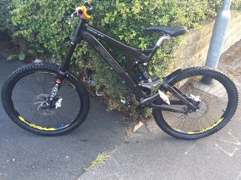

Привет кто знает встает ли на хита 06-08 года Fox dhx rc4?

urec+100500, да, но только в верхнее положение с минимальными зазорами между линком и бачком

Nightswan, а если снять крутилку ботом аут?
 {tv}
На сайте с 22.06.2012
Репутация: 347
Сообщений 619
Байк: demo 2014 карбон
4 сен 2018 в 18:18
Я ставил, пальцы со смещением делал для этого
Но только в верхние положение.
Крутилка ботомаута тут ни причем, не влазит сам бачек ифп

{tv}, тоесть в верхний палец надо со смещением и тогда все ок норм будет?

Оба пальца со смещением нужно и в нижние положение

{tv}, так пальцы со смещением нужны лишь для изменения угла рулевой, амморт в верхнее положение и без них становится

Ты ставил лично? Может у тебя хит был другой но в 2006-2008 никак не станет. Вопреки местным знатакам не стало! Пару страниц задавал вопрос,посмотри. Просто иначе это балобольство, за свои слова нужно отвечать.Так что там? Никто не хочет компенсировать пальцы со смещением которые якобы не надо?ммм?

Фоточку тебе тоже кину как должно быть, на следующей неделе. А вот оскорблять не надо, если тебе минус мой это оскорбление, то это не так поверь. А если есть личные вопросы, можешь прийти, поговорим. Покажу тебе как аморт должен там стоять, не без зазора что при попадании туда мусора и разжимании подвески все вминаеться в ифп бачек.
