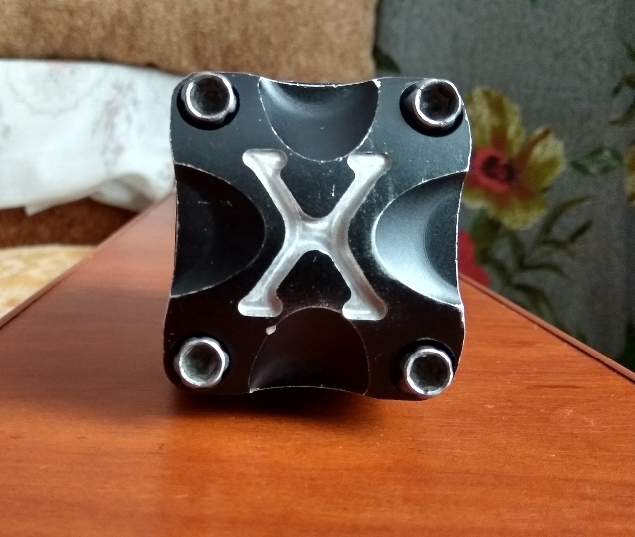

Привет всем. Подскажите, может кто-то знает точное название выноса? 31.8, 50мм, 1.1/8

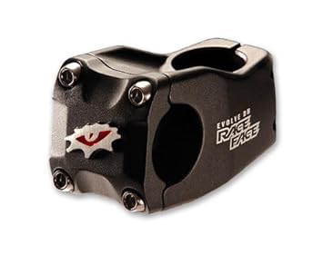

8 янв 2019 в 16:37
точно не скажу, но на ранний РэйсФэйс похож

8 янв 2019 в 16:44
The, да, подсказали, что какой-то diabolus, но фоток в интернете не нашел именно этой модели

8 янв 2019 в 19:31
диаболус не какой-то)))) он крутой)) был)
Еще был Evolve DH
Это скорее всего каталожный вынос, само собою старый, мне он похож на MJ, ABR и тд, но хз. И фрезеровка КСТАТИ похоже самопальная )
