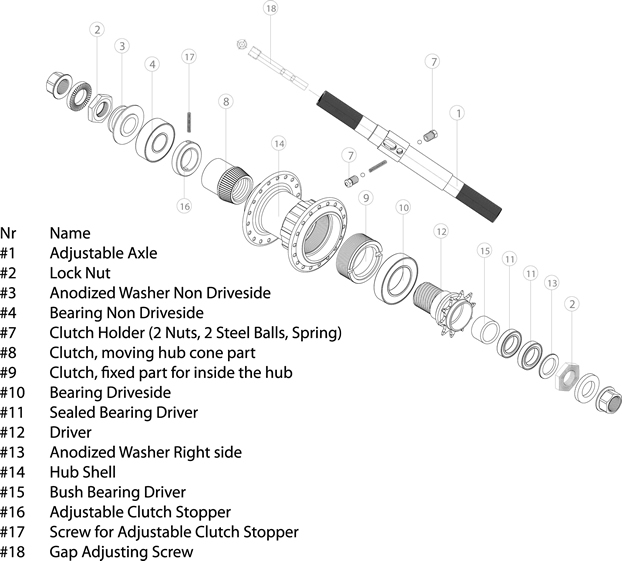

Обычный фрик выглядет в разобраном состоянии вот так:
у столена совсем другая и не схожая конструкция,может она-то и лучше но у федерала,алинейшена и кне запчасти идентичны и они продаються отдельно,подходят кароче. а запчастей на столен врядли нароешь.
вот так выглядит фрик столен изи стрит :
веду я все к тому что врядли тебе кто-то подскажет в чем здесь проблема,ибо мало кто на них катает ,да и эта их новая технологияя....
давай фотки вообще,может чот получиться)

должна. эта пружинка просто толкает клатч, чтобы он возвращался и хватал педали.
судя по этим фоткам нужно что-то где-то подложить или потуже затянуть.
вот видео для нормальных фриков, не знаю поможет ли.
В нём Макс Грек рассказывает как правильно перебрать фрикостер.

Zorg[Kamcha], не поможет. другая технология.
фсеравно что арбуз 302 перебирать по мануалу тотема.

не нужно ничего приваривать, просто пойми работу всех систем. собери втулку без корпуса и посмотри что как ходит.

InVeRT, да пофтокай ты уже фрик. а то на фотке что я вылаживал вообще как оно собираеться не вкурил.
посмотри может там есть какие-то гайки которые держат клач. и которые можно раскрутить как на обычном фрике.
