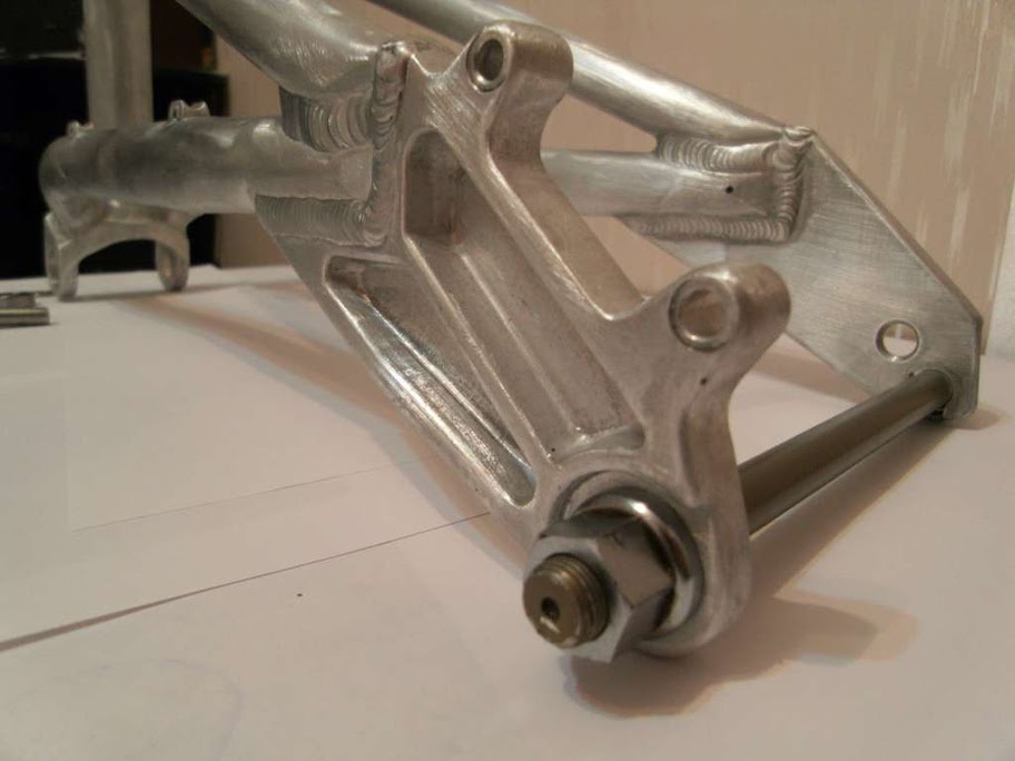

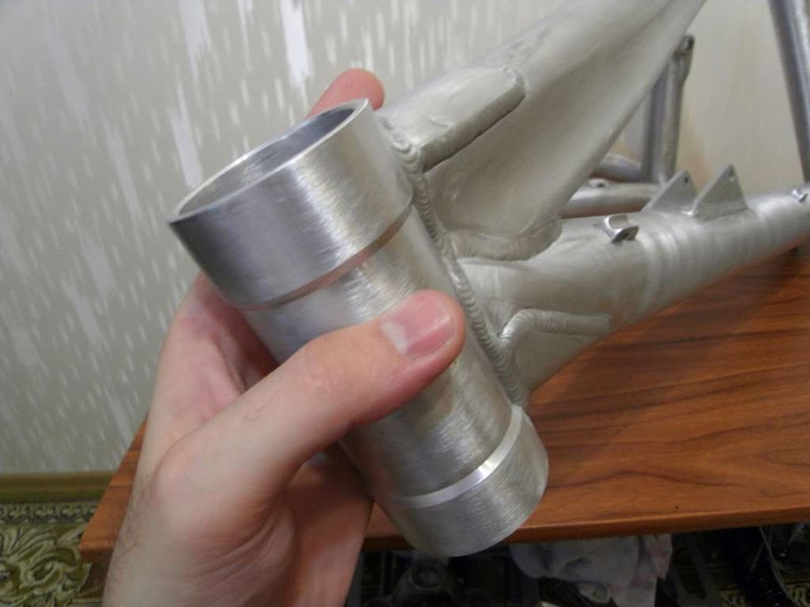

Курочим

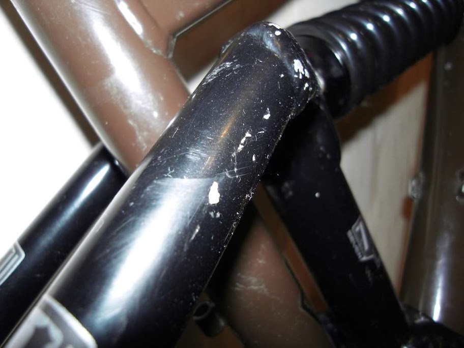

Частично снята краска, выпрессован старый пром, кстати страдал отстрым радикулитом.
этим
Сточил ушки для крепления рубашек переднего переклюка (попробуйте найти где они были =] )
и тут тоже
и тут
стакан

gusiff писал(а):
Подробнее можно об этом?

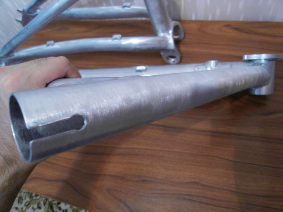

Это называется "смывка для краски", довольна злая штука кстати, жрет все: краску, пластик, мясо Одна из лучших что я испробовал (а испробовал все). Продаются на авторынках или автомагазинах. Берешь кисточку, возюкаешь ее в банке и красишь раму. Через несколько секунд краска начинает пузыриться на глазах и через пару минут окончательно отваливается, ее остается только соскрести скребком каким нибудь.
Кстати даже если будешь красить в перчатках (я использовал медицинские) то сквозь них она тоже прожигает, если попадет на руки.

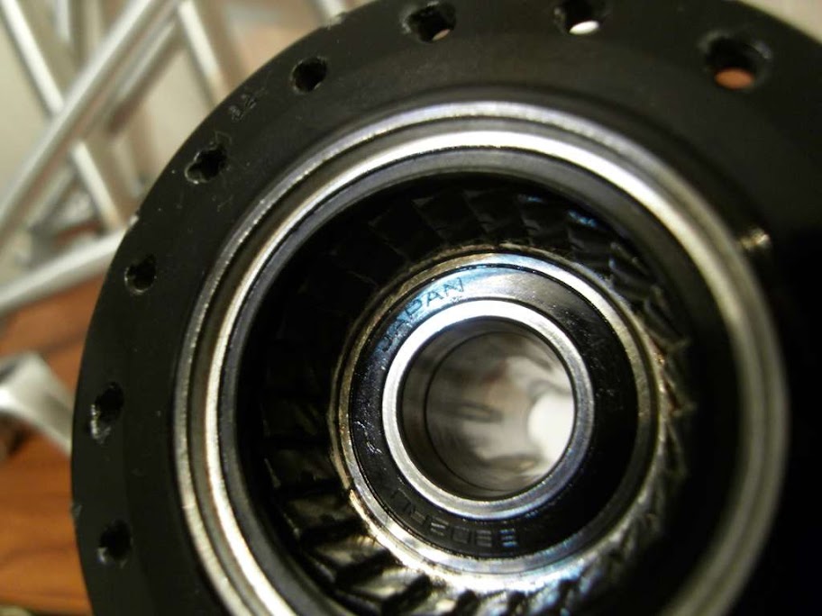

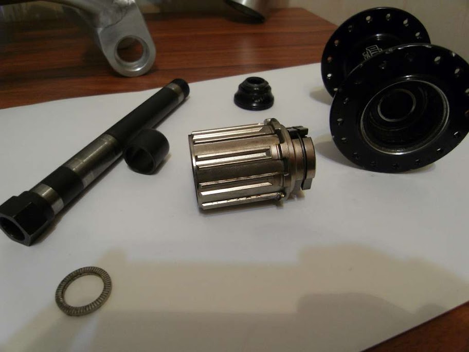

Разберем чтоли втулочку...(фирма Pivit (бренд Haro) один из многичисленных клонов по конструкции - chosen, axiom, novatec, xenium итд итп.
шавки!
храповик
опять шавки, но уже бездомные
а промы то Японские!

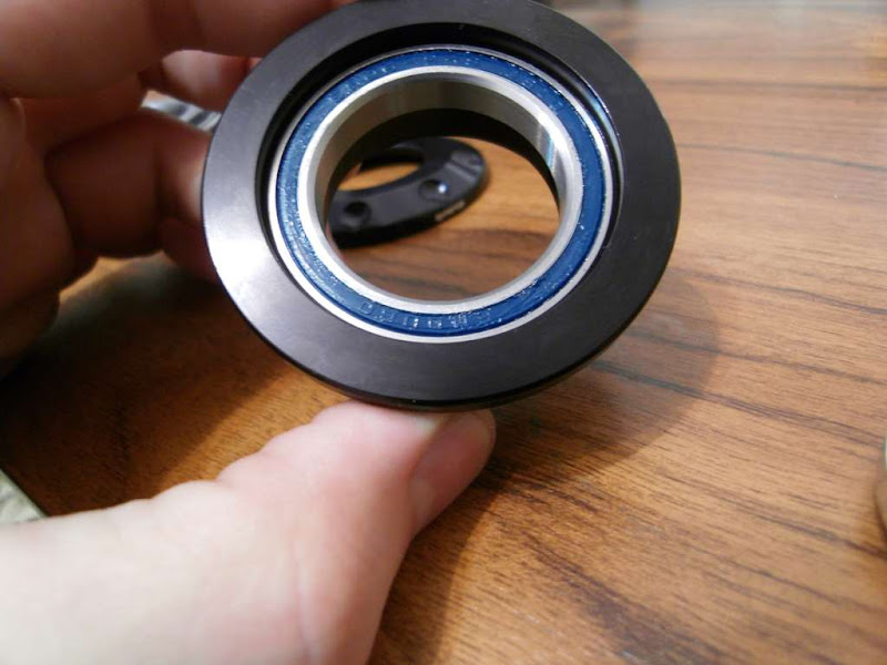

Новая рулевая Syncros BFI 1.5-1.18 с монструозным нижним игольчатым промом.
успок.. ну тут все скучно

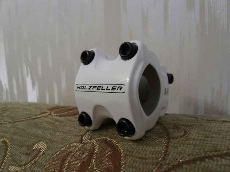

руль
вынос
паучок? оО
звезда e.13 36t
кресло syncros crushzone AM

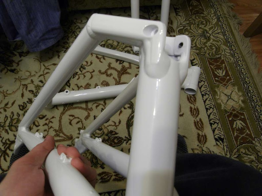

Итак рама покрашена (да-да фотоотчет старый )
корона
шорты
корона со штоком

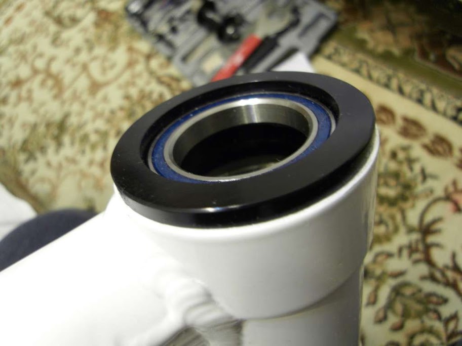

Собираемс. Запрессованы новые промы фирмы Craft (наверное круто... незнаю)
прессуем нижнюю чашку рулевой
верхнюю

KillerS писал(а):
зря стандартную краску полностью смывал...
лучше бы глянец на старой сбил и по верх покрасил...
а то сейчас коцек будет дофига....
проверено на своем опыте покраски)
Ты прав отчасти... нужно красить жирнее. В моем случае толи маляр оказался мудаком, толи филер плохой...факт в том что покраска вышла визуально хоть и хорошо, но она легко скалывается.
