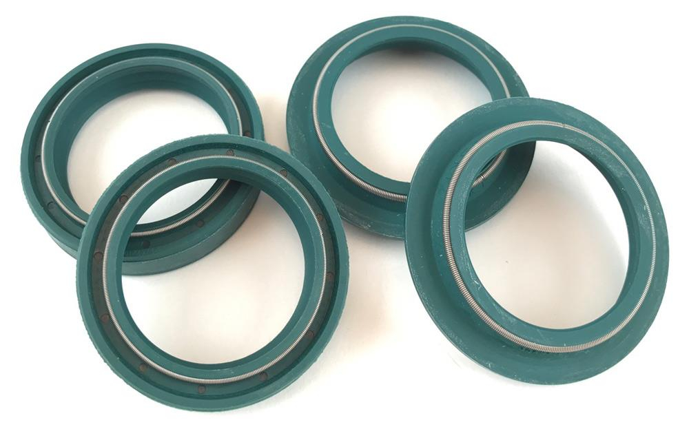

DozzBuzz писал(а):
в каталогах в наличии у СКФ
та ладно, а це що таке? Ссылка
ось так вони виглядають
DozzBuzz писал(а):
НОК нету ничего
ця кантора робила сальники для мурзи спецово, бо на самих сальниках написано Марзоччі, тому в каталогах їх може і не бути
DozzBuzz, бери оригінал і не мороч собі яйця
