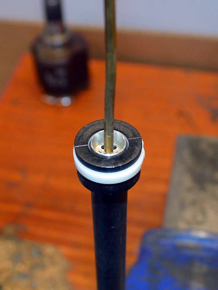

вот так клапан выглядит:

так так так . походу я лоханулся, если мне память не изменяет то там такого нет. блин щас нет насоса вилочного чтоб потом накачать, поэтому не могу розобрать чтоб посмотреть что в нутри.  перебиралась прошлой зимой не помню в упор smiley-ah.gif да да да стыдно.

не факт, что без слива масла удастся увидеть клапан. он может быть под уровнем масла. если масло уже юзаное, то на его прозрачность рассчитывать не стоит и затея станет головной болью. я уже автору сбросил фото картриджей мх комп, которая у меня дома разобранная лежит
