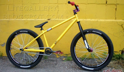

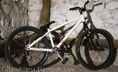

В итоге у тебя должно получиться что-то типа этого
или
или
или
Кранксет хороший. Втулку заднюю нужно онли под драйвер.
Вообще возьми раму получше, пусси морально и физически устарела ещё в прошлом году.
